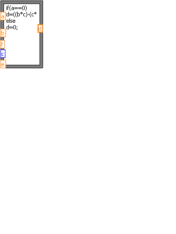

Ich fang erstmal ganz von vorne an, damit ihr mein Problem besser verstehen könnt.
In meinem Projekt benutze ich zurzeit ein cDAQ-System mit verschiedenen Modulen. Dieses wird für einen Simulator benötigt, dabei werden Signale (Analoge und Digitale)
1) Erfasst in einem Diagramm dargestellt und für die Weiterverarbeitung benutzt.
2) Nach der Verarbeitung werden die Signale wieder an den Simulator ausgegeben.
Es entsteht also ein Regelkreis, mit dem in erster Linie die Geschwindigkeit der Motoren in Abhängigkeit von anderen Parametern (Bremsdruck) gesteuert wird. Da ich keine Erfahrungen mit LV vorher hatte, versuchte ich mich erstmal mit den Beispielen von LV auseinander zu setzen, um die Logik besser zu verstehen. Mein geschriebenes Programm funktioniert zurzeit meiner Meinung nach recht gut, aber dass ist nur meine Meinung (eines Anfängers).
Ich wollte jetzt allgemein Fragen, was ich vielleicht beim Programmieren falsch bzw. anders machen kann, um die Rechengeschwindigkeit zu optimieren? Weiterhin hab ich bei der Darstellung der gemessenen Werte einige Probleme und zwar möchte ich gerne dass die Darstellung bei der Zeit t0 anfängt und bei der Zeit tx endet. Ich hab zwar schon einen Beitrag zu diesem Thema in dem Forum gefunden, aber ich werde leider daraus nicht schlauer.

Verbesserungspotenzial ist immer vorhanden.[list]
[*]Als erstes fällt natürlich DAQ ins Auge. Du könntes bei der Datenerzeugung die vier Kanäle zu einem Task zusammennehmen. Bei der Datenerfassung machst dus ja schon so. Starte den Tast außerhalb der Schleife, in der du die Daten erfasst bzw. erzeugst und stoppe/lösche ihn auch erst, wenn du keine weiteren Daten erfassen/erzeugen willst. <>
[*]Packe die Filter und alle Formelknoten in eine Forschleife. Versuche am besten, auf die Formelknoten zu verzichte.<>
[st]Wenn du das gemacht hast lad es nochmal hoch. Viel Spass.

DAQ übergibt dir ein Array und du wendest auf die Elemente, bis auf das erste Element, immer die gleiche Rechenoperationen an. Die Forschleife zwingt sich daher geradezu auf, denn dort kannst du mit dem Array hineingehen und die Funktionen wiederholt auf jedes Element des Array anwenden. Du bräuchtest nur noch unterscheiden, ob du in der Iteration 0 bist oder nicht, um das erste Element im Array anders zu behandeln. Die Vorteile einer solchen Struktur sind immens. Das wirst du spätestens merken, wenn Änderungen am Code erforderlich sind oder Siganle hinzukommen.

Also ich hab es gelöst, nun hab muss ich mein Array in 4 Signale auftrennen, kann mir einer sagen wie es geht ?

Index-Array Funktion verwenden!?

Die Funktion heißt "Array indizieren" und befindet sich in der Funktionspalette des Blockdiagramms unter:
Programmierung->Array->Array indizieren
