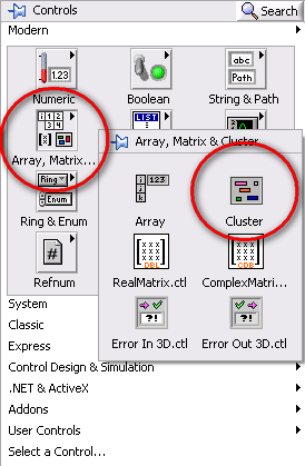

Daten im Programm speichern, ist das möglich?
' schrieb:Na, jetzt weiß ich auch endlich wofür Cluster gut sind... Danke! Hat geholfen.
Hallo Ihr und wo vinde ich diese Cluster 2 Constante aus deinem Beispiel?
Gruß Bubbu17
26.12.2007, 09:15
im Anhang siehst Du, wie Du eine leere Cluster-Konstante erstellen kannst.
Da musst Du nun nur noch Deine Elemente (oder Konstanten) "hineinziehen".
