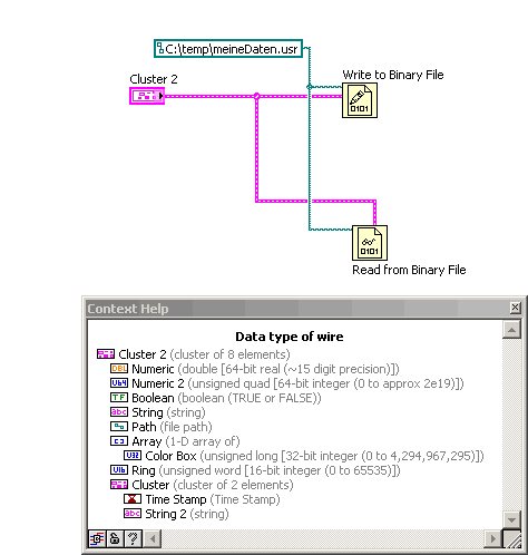

ich würde gerne Daten, die mir während der Arbeit mit meinem Programm anfallen, in einer internen Datenbank speichern, falls so etwas möglich ist. Diese sollen bei neuem Aufrufen des Programms wieder vorhanden sein und angezeigt/editiert werden können. Aber die Daten sollen eben nicht als txt oder xls-File irgendwo liegen, da sie nicht mit externen Programmen editierbar sein sollen (Jedenfalls soll es so aussehen, als wären sie nicht editierbar).
Vielleicht ist das Problem einfach zu lösen, vielleicht auch gar nicht möglich. Wenn die Daten intern liegen, würde ja eigentlich das Programm verändert werden... Geht das überhaupt? Kenne mich da nicht so aus.

ich würde die Daten in einer Binärdatei speichern (Write Binary File), da kannst du beliebige Strukturen reinspeichern...dieser Datei gibst du evtl. noch ne besondere Endung (*.usr zum Beispiel), und die kann von außen niemand ändern. Zum ändern musst du sie wieder mit "Read Binary File" lesen, und da musst du als "Erkennungszeichen" deine Struktur (als "Vorlage") anschließen...
Innerhalb von LV kann man nix speicher...so wenig wie in anderen Programmierumgebungen auch!

Ja, das klingt ganz gut; leider kann ich dort aber (soweit ich das überblickt habe) nur Zahlenwerte speichern und keine chars. Irre ich mich?
01.06.2007, 13:29
Beiträge: 4.230
Daten im Programm speichern, ist das möglich?
Wie ich schon sagte...beliebiges Format!

Na, jetzt weiß ich auch endlich wofür Cluster gut sind... Danke! Hat geholfen.

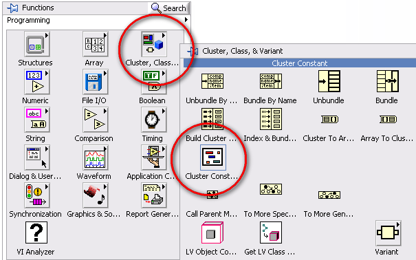

Hallo Ihr und wo vinde ich diese Cluster 2 Constante aus deinem Beispiel?

im Anhang siehst Du, wie Du eine leere Cluster-Konstante erstellen kannst.
Da musst Du nun nur noch Deine Elemente (oder Konstanten) "hineinziehen".
