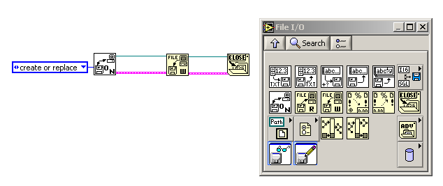

als Neuling im Programmieren mit LabVIEW habe ich ein Problem.
Ich hoffe, dass mir jemand von Euch weiterhelfen kann.
Als erstes wird eine Textdatei in einen String eingelesen.
Anschliessend wird der String entsprechend den neuen Werten abgeändert und
zum Schluß soll die Datei (TXT bzw. ini) unter dem selben Namen abgespeichert werden.
Soweit funktioniert auch alles.
Allerdings kommt beim überschreiben der alten Datei immer ein Popup-Fenster, ob die Datei wirklich überschrieben werden soll.
Kann diese Meldung unterdrückt und die Datei sofort gesichert werden ?
Das Ganze wird mit LabVIEW Version 7.1 realisiert.
Vielen Dank schonmal.

So geht's:

Hallo Markus,
vielen dank für die schnelle Antwort.
Allerdings kann ich die von dir benutzten Elemente nur in Version 8.6 finden.
In der Version 7.1, die ich hierfür benutze allerdings nicht.
Ich hänge mal mein Vi an, damit Ihr seht, wie ich das programmiert habe.
Vielen Dank und schönes Wochenende

Auch 'ne Alternative. Top2
Wenn Du LabVIEW 8.6 hast, dann bitte Profil_ergaenzen.
14.12.2009, 08:54
Daten in Textdatei überschreiben
Einfach mal in der FileIO-Palette suchen?!
Oder mal das Write-VI öffnen...
