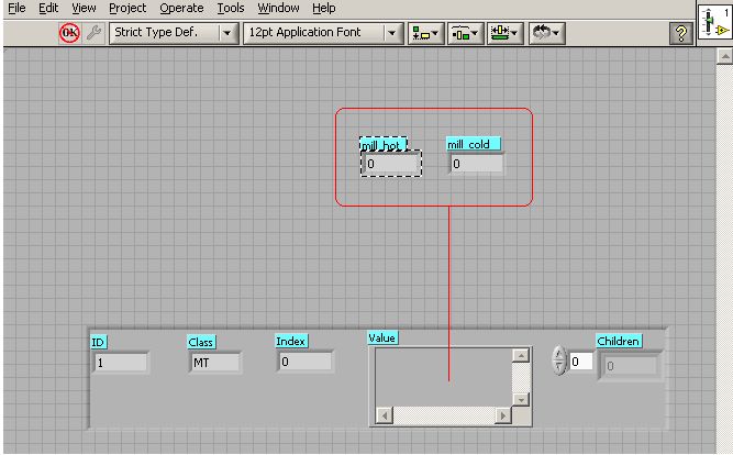

Ich versuche gerade aus einem Cluster(Bild), welches aus verschiedenen Elementen besteht, den Inhalt auszulesen und zu bearbeiten.
Darin befindet sich unter anderem ein Variant- Element. Um zu testen, ob mein VI mit dem Cluster seine Funktion erfüllt, möchte ich u.A. das Variant erst mit Daten fütten und sie dass wieder auslesen. Beib Allen anderen Cluster-Elementen funktioniert dies.
Leider schaffe ich es schon gar nicht, 2 Double-Werte in dem Variant abzuspeichern(Das Cluster ist ein StrictTypeDef)
Wie arbeitet man mit diesem Variant???

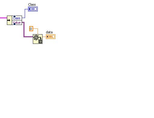

Meinst Du so?
Sonstige .vi  Variant_in_Cluster.vi (Größe: 7,33 KB / Downloads: 289)
Lv86_img

Super, vielen Dank.
Ich denke, das löst mein Problem...
