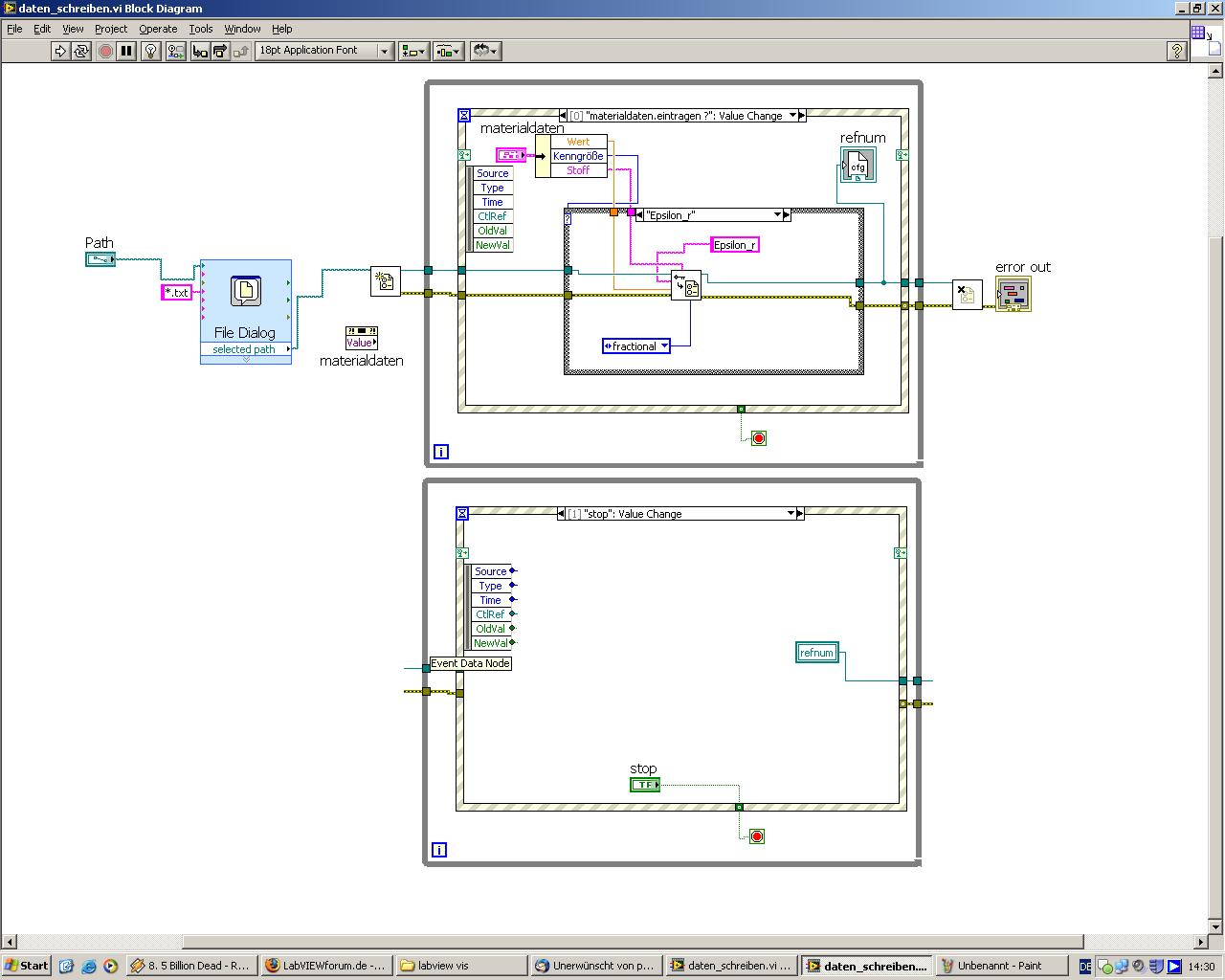

vorneweg: ich bin absoluter LabVIEW-neuling und versuche das grade im rahmen einer studienarbeit zu lernen
ich will aus einem umfangreicheren haupt_vi materialdaten in ein config file schreiben bzw aus diesem lesen.
dazu hab ich mir jeweils ein sub_vi gebastelt.
folgende probleme hab ich dabei:
ich kann das daten_schreiben.vi nicht aus dem haupt_vi beenden
ich weiß nicht wie ich beim daten_einlesen.vi die abfrage so ändern kann dass ich pro section auch mehr als einen key auslesen kann - und entsprechend im daten_schreiben.vi für eine section mehrere keys schreiben kann (geht das überhaupt)
die pfad-übergabe is irgendwie nicht so optimal, aber nach ewig langem rumbasteln is das das einzige was ich zum funktionieren gekriegt hab, gibts da nen besseren weg
und schließlich: ist es überhaupt sinnvoll das mit nem config file zumachen?
danke für die hilfe
lg

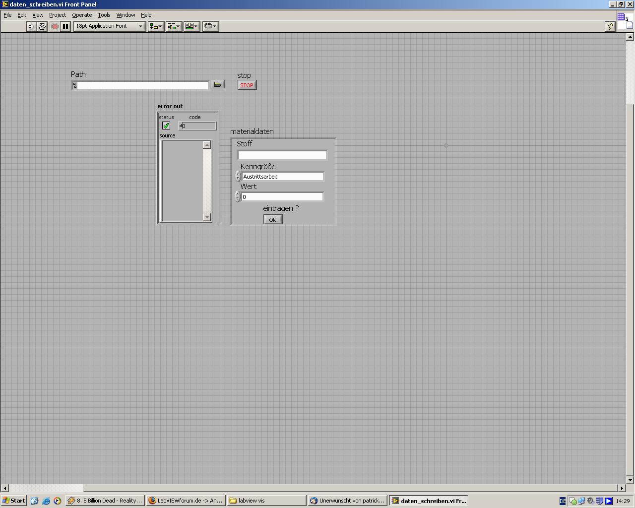

erstmal danke für die schnelle antwort.
die example finder bsp hab ich ja benutzt um die vi zusammen zubauen
das sub_vi funktioniert ja ohne probleme, nur wenn ich es in ein haup_vi einbaue und den stopp-button verdrahte klappt es nicht und das sub_vi läuft die ganze zeit und deswegen gehts nicht weiter
hab mal screenshots gemacht...

ich meine, Frontpanel-Elemente eines Sub-VIs, die Du vom Haupt-VI aus schreibst werden nicht jedes Mal beim Elementaufruf abgefragt. Zumindest nicht, ob vom Haupt-VI was neues kommt, sondern nur, was gerade aktuell im Frontpanel drin steht.
Schau mal unter http://www.LabVIEWforum.de/index.php?showt...3&hl=sub+vi - alternativ halt was mit Globaler Variable oder Vorabschätzung, wieviele Daten Du aufzeichnen willst...

das problem ist dass ich ja eigentlich 2 events hab: einmal wenn ich im hauptprogramm das sub_vi stoppen will
und einmal wenn ich im hauptprogramm im control cluster werte eintragen drücke (damit die werte ins config file eingetragen werden und ich danach neue eintragen kann)
ein kleines bsp zu globaler variable wäre net
danke

Irgendwie baust du das Ganze für eine LV-Newbie zu kompliziert auf. Events an ein Sub-VI übertragen, das ist schon höheres LV-Level. Geht aber z.B. sehr gut mit Notifier oder Queues.
Ansonsten, bau das doch einfacher auf: Deine Sub-VIs haben nur Speicher- oder Lesefunktion. Und sie werden nur aufgerufen, wenn im Main-VI was entsprechendes passiert.

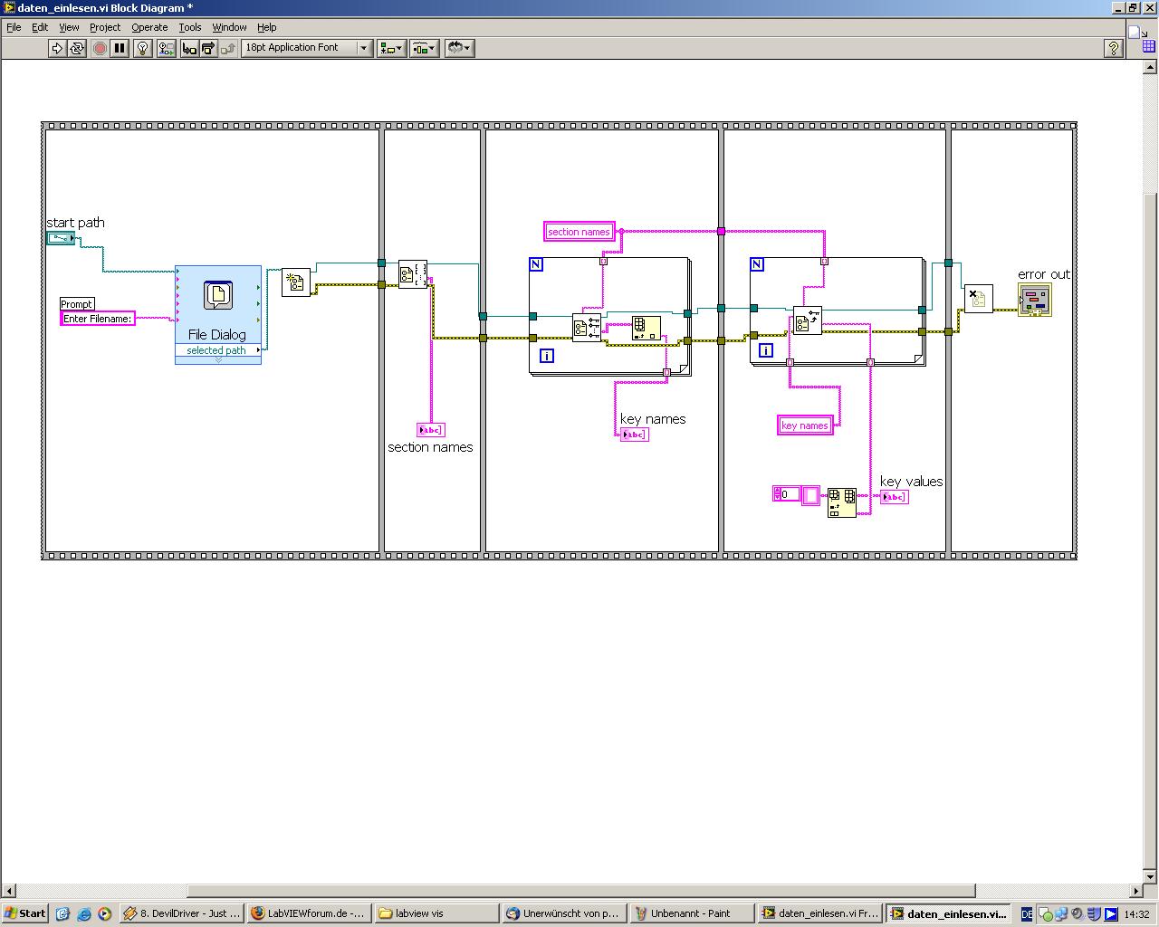

hab nur noch ein problem: beim daten_einlesen.vi kann ich immer von einer section nur einen keyname mit entsprechendem keyvalue auslesen auch wenn ich mit daten_schreiben mehrere eingetragen hab.
ich weiß jetzt aber nicht so genau wie ich das vi am intelligentesten anpasse damit ich beliebig viele keys die zu einer section gehören auslesen kann.
anhänge sind LV 8.5

Da musst du schon 2 For-Loops ineinander verschachteln.
Schließlich willst du zu jeder Section (äußere Loop) alle Keyvalues (innere Loop) haben.
Ach ja: und auf die lokalen Variablen kannst du bei entsprechender Verdrahtung verzichten, auch auf die Sequenz, für die richtige Abfolge sorgt der Datenfluß.

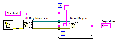

' schrieb:entsprechendem keyvalue auslesen auch wenn ich mit daten_schreiben mehrere eingetragen hab.
man kann doch mehrere Male hintereinander mit jeweiliger Angabe des entsprechenden Keyname lesen. Eleganter ist zwar die Verwendung einer For-Schleife, das setzt jedoch voraus, daß der Datentyp von allen Keys der gleiche ist. Das ist machbar, indem man alle Keyvalues in das Format Text konvertiert (Für diese Hin/Rückkonvertierung gibts VIs).
Beispiel für Schleife zum Auslesen aller Keys (ohne die keynames und deren Anzahl zu kennen) in einem Abschnitt:
Nachtrag: Hier noch ein VI inLv85_img
