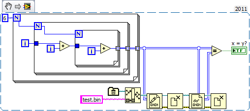

Hallo Hansi,
wenn ich das hier ausführe, wird mir (ohne EOF-Fehler) angezeigt, dass das gespeicherte und wieder eingelesene 3D-Array identisch zur Vorlage ist:
Irgendwas scheinst du anders zu machen…
(Wenn du dein VI mal in LV2014 anhängst, könnte ich vielleicht auch sagen, was das wäre!)

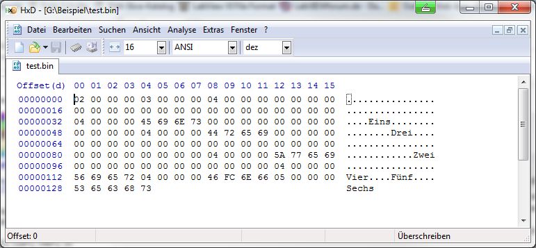

Damit LabVIEW beim Einlesen des Binärfiles selbständig die Array-/Stringgröße erkennen kann, muss diese natürlich auch in der Datei vorhanden sein: sie wird dann den eigentlichen Daten vorangestellt. Bei einem String halt ein I32 mit der Stringlänge, bei Array pro Dimension ein I32 mit der Dimensionsgröße.
Schau dir deine Binärdatei mal mit einem Hexeditor an: dein 3D-Stringarray mit 2×3×4 Elementen wird durch drei I32-Werte (2,3,4) gleich am Anfang in der Datei signalisiert!

Also wie ich das sehe ist es dann so, wenn ich beim Lesen die -1 anlege muss beim schreiben der "Größe voranstellen?" Wert auf True stehen, wenn ich einfach eine 1 anlege kann der Wert auf False stehen da ich die Anzahl fest angegeben habe (ist aber auch kein Schden wenn er weiter auf True steht).
Im Bild ist das Beispiel einer Bin Datei, auf Offset 00 04 0nd 08 stehen die 02, 03 und 04 wenn du das damit gemeint hast.

Zitat:Im Bild ist das Beispiel einer Bin Datei, auf Offset 00 04 0nd 08 stehen die 02, 03 und 04 wenn du das damit gemeint hast.
Ja, genau die 12 Bytes (= 3× I32) meinte ich…
