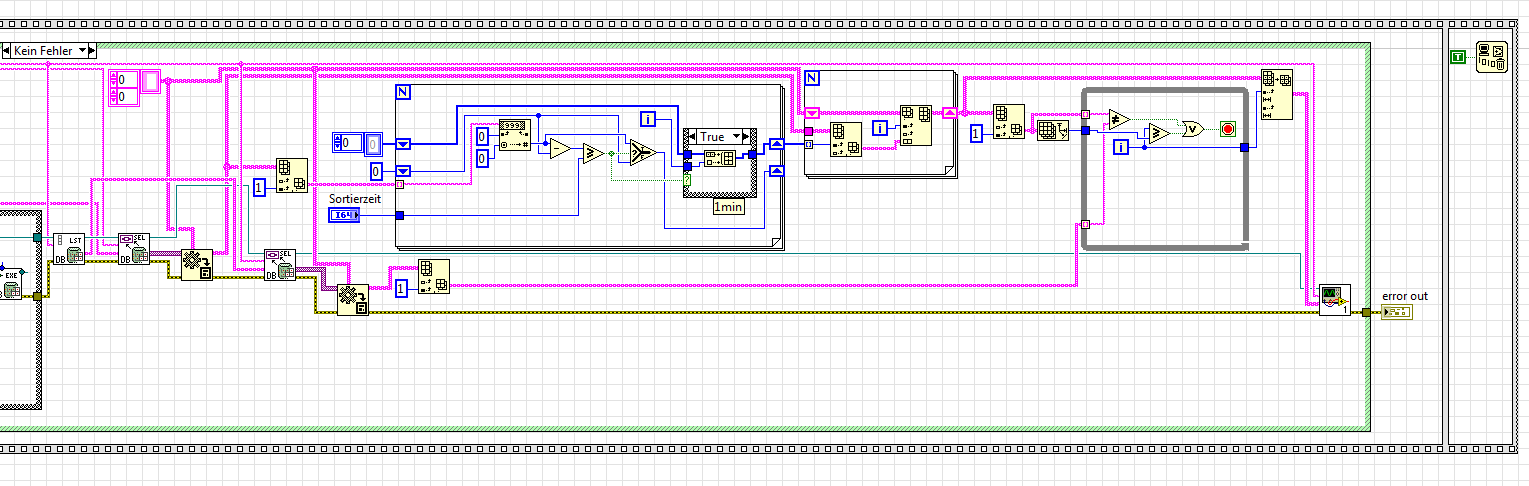

Hallo liebe LabView-Forumler,
ich bin aktuell ein kleines Zusatzprogram zu schreiben, mit dem Daten aus einer Datenbank gelesen und "gekürzt" werden. Das heißt der originale Tabelleninhalt wird hergenommen und es werden mehrere Tabellen mit einer Sortierung nach der Zeit für Daten in 1Minuten-, 15Minuten, 1Stunde-, ... bis zu 1Jahr-Abständen hineingeschrieben. Die Datenbankabfrage und das Sortieren, sowie das erstellen einer neuen Tabelle + hineinschreiben ist überhaupt kein Problem.
Mein Problem liegt allerdings wieder einmal in der Arbeitsspeicherverwaltung. Gleich vornweg, nein ich habe kein Problem damit, dass der Arbeitsspeicher volläuft. Hier habe ich dafür gesorgt, dass geöffnete DB-Referenzen auch wieder geschlossen werden etc., soweit mir nichts entgangen ist. Und ich schreibe Arrays auch nur in Schieberegister, ohne dabei unendlich lange Arrays zu haben. Sollte euch dennoch so ein Fehler auffallen, sagt es mir bitte.
Wo ich den eigentlichen Fehler sehe ist, dass ich mittels der Datenbank-VIs von NI eine Tabelle auslese und dabei die Werte in den Arbeitsspeicher geschrieben werden. Wenn das VI dann durchgelaufen ist und beendet wird, bleiben die Daten allerdings im Arbeitsspeicher liegen. Am Ende des VIs benutze ich sogar die Funktion "Speicherfreigabe anfordern".
Liegt es vielleicht daran, dass die Schieberegister und die Verbindungen die Daten noch enthalten bzw. erhalten bleiben, wenn das VI beendet wird?
Ich habe schon verschiedenste Themen dazu gelesen und in vielen wurde ja immer darauf hingewiesen, woran es liegt, dass der Speicher vollläuft. Nur mein Speicher läuft ja nicht voll in dem Sinne, sondern er wird beim Laden von bspw. ca. 205000 Datensätzen mit jeweils 29 Werten - es resultiert also ein 205000x29-Array - einmalig mit ca. 2,8GB vollgepackt. Dadurch steigt die RAM-Auslastung von 2,5GB auf 5,3GB an und bleibt auch dabei, bis das VI beendet wird. Nur nach dem Ende bleiben die Daten wie gesagt im Arbeitsspeicher erhalten, was so nicht gedacht war.
Das ist für mich halt ein grundlegendes Problem, da auch Tabellen mit mehr Datensätzen sortiert werden sollen und je nach Bedarf eine Tabelle in mehreren Durchläufen abgearbeitet werden muss, da nicht alle Datensätze gleichzeitig in den Arbeitsspeicher (bzw. die max. 4GB möglichen) passen können.
Hier habe ich mal einen kurzen Ausschnitt aus meinem Blockdiagramm:
Zudem habe ich noch beide VIs - welche in LV2012 SP1 programmiert wurden:

Das ist jetzt zwar keine direkte Antwort auf Deine Frage, aber vielleicht eine Anregung.
Ist es wirklich notwendig soviele Datensätze aufeinmal von der Datenbank zu lesen? Zur Problemvermeidung im Ansatz würde es doch genügen. Jeweil einen geeigneten kurzen Zeitabschnitt von der DB zu lesen und die reduzierten Daten wieder hineinzuschreiben. Angefangen mit der Reduktion auf Minutenintervall und weitere Durchläufe für die Reduktion auf Stunder, Tage etc.
So würde ich versuchen mit den großen Anforderungen an Arbeitsspeicher umzugehen.
Aber nun noch kurz zu Deinem Problem: Wie verhält sich Dein VI, wen Du zum Abschluß noch einen Durchlauf startest und dabei nur sehr wenige Daten oder besser eine leere Menge von der DB anforderst, dabei aber natürlich nichts in die DB zurückschreibst, in dann die Speicherfreigabe anforderst?
Gruß Holger

Zitat:Ist es wirklich notwendig soviele Datensätze aufeinmal von der Datenbank zu lesen? Zur Problemvermeidung im Ansatz würde es doch genügen. Jeweil einen geeigneten kurzen Zeitabschnitt von der DB zu lesen und die reduzierten Daten wieder hineinzuschreiben. Angefangen mit der Reduktion auf Minutenintervall und weitere Durchläufe für die Reduktion auf Stunder, Tage etc.
Ich wollte soviele Daten wie möglich mit einem Durchgang abarbeiten und dachte mir, wenn ich am Endes des VIs den Speicher freigebe ist das ganze nicht so schlimm, dass zwischenzeitlich mal bis zu 4GB Arbeitsspeicher von LabView belegt werden. Aber so eine "Schritt-für-Schritt-Reduktion" muss ich sowieso noch vorsehen, da es ja sein kann, dass eine Datenbank bspw. 1Mio Datensätzen enthält, die nie und nimmer in den Speicher passen. Ich habe auch eine erweiterte/alternative VI-Version, bei der ich nur einen Teil der Datensätze auslese, da nur beim ersten Durchlauf alle bereits bestehenden Daten reduziert werden müssen, wenn ein paar Tage später das VI erneut gestartet wird, sollen ja nicht wieder alle Daten, sondern nur die neu hinzugekommen in die 1-Minute-Tabelle entsprechend hinzugefügt werden.
Den Vorschlag von dir habe ich also schon teilweise umgesetzt bzw. im Hinterkopf gehabt. Allerdings bleibt das Problem bestehen, dass ich die Daten in den Arbeitsspeicher schreibe (egal wieviele) und sie nach dem Ende des VIs noch scheinbar drin stehen.
Zitat:Aber nun noch kurz zu Deinem Problem: Wie verhält sich Dein VI, wen Du zum Abschluß noch einen Durchlauf startest und dabei nur sehr wenige Daten oder besser eine leere Menge von der DB anforderst, dabei aber natürlich nichts in die DB zurückschreibst, in dann die Speicherfreigabe anforderst?
Ich habe das jetzt nocheinmal explizit an zwei Tabellen getestet. Zunächst habe ich die große Tabelle (205000x29) geladen, wodurch der Speicherbedarf von 2,5GB auf 5,45GB anstieg. Danach habe ich das VI mit einer kleineren Tabelle (67500x29) durchlaufen lassen, was auch problemlos funktionierte, ohne dass der Speicherbedarf anwuchs und nach dem Ende lag er weiterhin bei 5,45GB/5,35GB. Wenn ich das VI jetzt allerdings in einem dritten Durchlauf erneut mit der großen Tabelle ausführe, dann steigt der Speicherbedarf solang an, bis halt die Maximalgrenze erreicht wird und LabView gibt den Fehler ""Für diesen Vorgang ist nicht genügend Speicher verfügbar" aus.
Grundsätzliche Vermutung:
Es scheint mir so, als würde LabView für das große Array einen Speicherplatz reservieren und beim folgenden kleinen Array, wird dann der gleiche Speicherbereich genutzt, allerdings nur für einen bestimmten Anteil. Wird jetzt wieder ein großes Array benötigt, so nutzt LabView nicht den bereits reservierten großen Speicherbereich, sondern sieht nur "Aha kleines Array, also muss ich meinen Speicherbereich so und so weit erweitern" - nutzt also immer nur den "letzten Wert" und erweitert diesen dann entsprechend, wodurch der Speicherbedarf von LabView weiter ansteigt.
Das klingt alles etwas verwirrend, aber könnte es so sein?
Wenn dem so ist, dann liese sich mit deinem Vorschlag (max. 1000Zeilen lesen) der Speicherbereich ja konstant halten, oder?

Das ist ja 'n Ding! Schrumpf Dein VI bitte zusammen und lade es hoch, damit ich mir das mal genauer ansehen kann.
Wenn Du immer nur 1000 Datensätze liest, sollte der Speicherverbrauch in der Tat konstant bleiben.

Wieso lässt du nicht die Datenbank das Sortieren übernehmen? (Also etwas in der Art : SELECT ... ORDER BY Timestamp DESC )
Damit sparst du dir die doppelte Kopie der Daten, die du aktuell drinnen hast.
Du könntest dir auch gleich einen "Mittelwert" von der Datenbank selber ausgeben lassen.
Bsp: In MySQL funktioniert z.B. SELECT AVG(*) FROM ...

Das Spiel mit den DB Tool kann man auch weiter treiben und die reduzierten Daten gleich wieder in die DB schreiben. Dann wäre LV ganz aus dem Spiel.
Problem mit DB spezifischen Abfragen oder DB Funktionen ist, dass man sich sehr früh in der Entwicklung auf eine spezielle DB festlegt. Bei der Mittelwertbikdung ist das sicher nicht der Fall, man gerät aber leicht in Versuchung, und dann ist die DB Unabhängigkeit dahin.
Aber das ist ja nicht das eigentliche Problem dieses Threads, sondern die Nicht-Freigabe von benutzem Arbeitsspeicher, der hier interessant ist.

Solange das Ganze interaktiv in der Entwicklungsumgebung läuft, ist natürlich im SubVI immer mind. eine Kopie der Daten (der Datensatz, der im Frontpanel angezeigt wird). Die Speicherfreigabe interessiert LabVIEW da wenig.

Danke nochmal für die Vorschläge,
vor allem auf die Idee, die ganzen Funktionen in die Datenbank auszulagern bin ich überhaupt nicht gekommen, da ich nicht wusste, dass man darin auch direkt die Reduzierung der Daten durchführen kann.
Ich werde diesen Weg erst einmal ausprobieren bzw. das Schrittweise Reduzieren der Datenbankinformationen, denn damit könnte ich ja das Arbeitsspeicherproblem auch umgehen. Ich werde dann hier nochmal schreiben. Sollte das Problem sich so nicht lösen lassen, dann fasse ich auch einige Funktionen in meinem VI noch in einem SubVI zusammen, damit es ein bisschen übersichtlicher wird.

Hallo nochmal,
da mir die Fähigkeiten fehlen, die Datenreduktion direkt von/in der mysql-Datenbank durchführen zu lassen, bin ich nun den Weg gegangen, dass ich immer nur Blöcke mit 50 Datensätzen aus der Datenbank lese, diese "reduziere" und dann in die neue Datenbank hineinschreibe. Dabei habe ich natürlich immer den letzten Zeitwert übernommmen, damit auch über die gesamte Zeit hinweg die gleichen Zeitabstände eingehalten werden. Genauso ist es möglich, dass später hinzugefügte Daten in die Datenbank eingetragen werden.
Ich habe auch eine Zeitmessung gemacht. Rein aus Interesse. Dabei stellte sich heraus, dass das alte VI (67500x29-Array im Speicher) ca. 2 Minuten langsamer ist, als das neue VI in dem die Datenbank in 50er-Blöcken abgearbeitet wird.
Das fertige VI inklusive SubVIs habe ich im Anhang beigefügt, vielleicht hilft es irgendjemanden mal weiter - sie wurden mit LV2012 SP1 erstellt.
0.0 .zip  Datenreduktion.zip (Größe: 128,06 KB / Downloads: 277)
Abschließend habe ich noch eine Frage:
Ich habe alle SubVIs mit der Funktion "Speicherfreigabe anfordern" und einer Case-Struktur, welche mit dem Fehlereingang verbunden ist, versehen. Ist es sinnvoll das zu machen oder bringt es keine Vorteile - vielleicht sogar Nachteile?
Sollten euch noch andere Fehler / Verbesserungen auf- oder einfallen, wäre ich froh, wenn ihr sie mir direkt schreibt.
