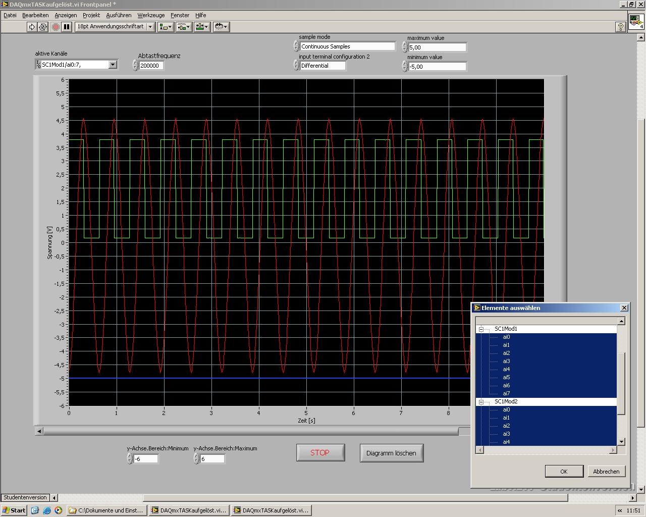

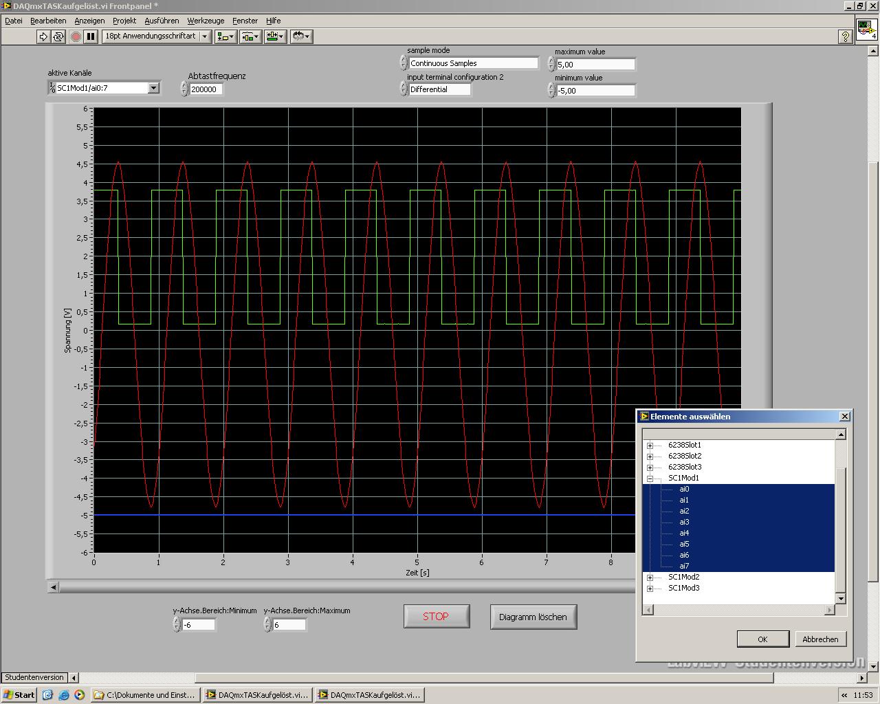

Mein Problem ist, das bei Auswahl von mehr als den 8 Kanälen der ersten DAQ-Karte die Zeit in dem Diagramm aus dem Ruder läuft.
Die In den Anhängen gezeigten Signale sind von einem Signalgenerator der relativ genau 1Hz erzeugt.
Hier mit den acht Kanälen einer Karte:
Und hier mit zwei Karten á 8 Kanäle:
Im ersten Bild ist noch eu erkennen das das Signal sich etwa jede Sek. wiederholt.
Im Zweiten Bil erkennt man dagenen gut, das sich das Signal nicht mehr mit einem Hz wiederholt.
Ich verstehe jetzt einfach nicht woran das liegt.
Entweder an der Hardware, das die Datenrate das System überfordert, oder mit der Schleife stimmt was nicht.

' schrieb:Entweder an der Hardware, das die Datenrate das System überfordert,
Das glaube ich weniger. Bisher ist dieser Fall bei mir noch nicht aufgetreten.
Zitat:oder mit der Schleife stimmt was nicht.
Hier sehe ich Optimierungsmöglichkeiten.
Erstens:
Warum startest du und stoppst die Task bei jedem Whileschleifen-Durchlauf? Setz die beiden Elemente außerhalb der Schleife (starten davon, stoppen danach).
Zweitens:
Das Element "Array indizieren" kann man nach untenhin erweitern: Cursor auf blauen Punkt, Linke Taste halten und nach unten ziehen ...
Drittens:
Die Funktionen "YAchse scalieren" und "Diagramm löschen" würde ich mit einer Ereignisevent (siehe Event-Struktur) machen.
Viertens:
Ich mach grundsätzlich in Whileschleifen eine Wartezeit von 25 bis 250 ms rein. Das hat Vorteile beim Refreshen des FP. Nachteile im BD treten an sich nicht auf. Der Puffer der Sampletask muss halt groß genug sein.
Zitat:Ein weiteres Problem ist, wenn ich die erfassten Daten später auch in einer Datei speichere, sollten es alle erfassten Daten sein.
Nicht nur die die, die alle 10ms imDiagramm dargestellt werden ?!
Per Queue an ein Modul "Daten speichern" schicken?
