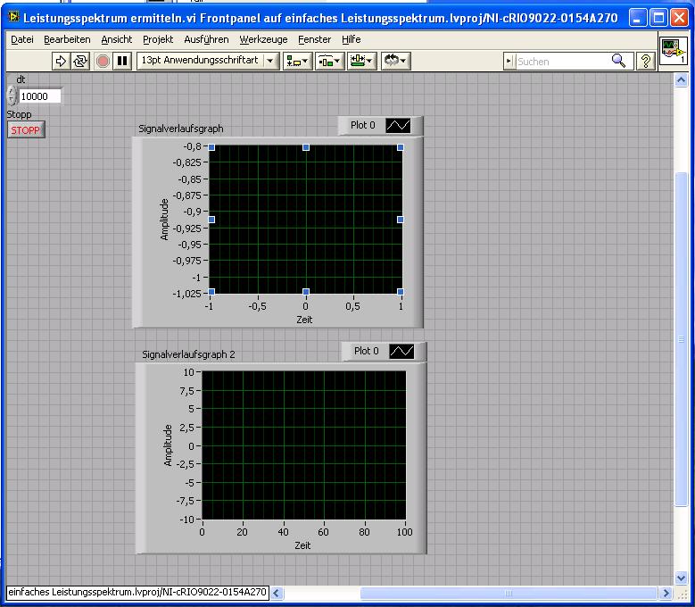

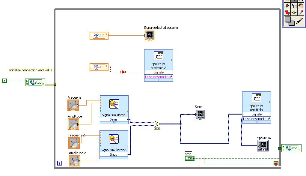

Mit unten stehendem VI möchte ich Signaldaten aufnehmen und am Computer sichtbar machen und weiter verarbeiten (FFT).

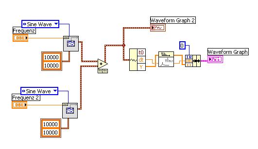

Im unteren Teil des VI erstelle ich ein künstliches, aus 2 Sinus zusammengesetztes Signal und ermittle damit problemlos mein Spektrum.
Im oberen Teil ist an AI0 ein Signalgenerator angeschlossen, der über den Compactrio eingelesen wird. Angezeigt wird das Signal, aber ich kann kein Leistungsspektrum daraus erzeugem. Zusätzlich ist das Signal nicht schön dargestellt (zweiter Screenshot, eingestellte Frequenz: 1Hz). Die Fehlermeldung: Unterschiedlicher Dateityp. Datenquelle ist 64bit reell und Datensenke ist Signalverlauf. Kann man das konvertieren? Und in einem zweiten Schritt: kann man das Signal nicht so abgestuft darstellen?

Hallo Tobias,
Zitat:Datenquelle ist 64bit reell und Datensenke ist Signalverlauf. Kann man das konvertieren?
Ja.
Aber noch besser als Konvertieren ist ordentliches Sammeln eines Signalverlaufs, d.h. Sammeln der Werte in einem Array...
Und noch viel besser wäre der Verzicht auf ExpressVIs - dann muss man erst gar nicht mit dem (unübersichtlichen) Datentyp "Signalverlauf" hantieren...
Zitat:Und in einem zweiten Schritt: kann man das Signal nicht so abgestuft darstellen?
Ja.
- höhere Samplingrate
- größere Datenübertragungsrate
- Aufnehmen ganzer Signalverläufe und Versenden dieser an den Host
- andere Plot.Interpolation für den Plot einstellen

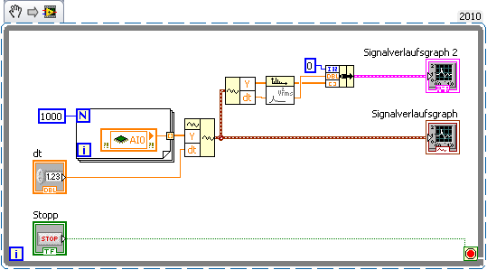

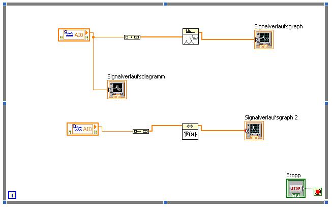

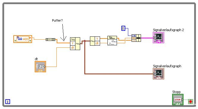

Habe nochmal ganz von vorne angefangen. Dazu habe ich mich an unten stehendem Beispiel orientiert (screenshot "einfaches Bsp"), welches auch tadellos funktioniert (simulierter zusammengesetzter Sinus). Dann habe ich analog dazu ein neues Projekt erstellt ("Leistungsspektrum ermitteln.vi" und als Ersatz für den simulierten Sinus mein echtes Signal genommen.
Zitat:Erstelle dir einen Buffer und ersetze darin immer wieder den ältesten durch einen neuen Wert...
Frage: Welchen Befehl muss ich für den Buffer verwenden, und muss er an die Stelle, wo ich ihn im Screenshot "Bild_Leistungsspektrum" vermute?
Momentan ist es ja logischerweise so, dass der Wert gelesen wird, der einzeln in das Array geschrieben wird, und der dann einzeln weiter gegeben wird. Ist die Bufferfunktion nicht auch mit dem Array anwendbar? Also in das Array z.B. 1000 Werte schreiben und die dann analysieren, und dann in der neuen Schleife die beginnt das Array neu schreiben lassen? Kann oder muss man dann auf den Signalverlauf verzichten?
Oder ist der Fehler bei der Funktion "Signalverlauf erstellen" zu finden? Ich möchte ja keinen einzelnen Wert, sondern aus einer Reihe von Werten einen Signalverlauf erstellen. Muss man dort ein zusätzliches Attribut erzeugen?

17.08.2011, 12:10 (Dieser Beitrag wurde zuletzt bearbeitet: 17.08.2011 12:13 von GerdW.)
Beiträge: 17.519
RE: Datenerfassung mit Compactrio 9022 - Umwandlung von 64bit reell in Signalverlauf
Hallo Tobias,
Zitat:Also in das Array z.B. 1000 Werte schreiben und die dann analysieren,
Ja dann mach das doch! Bisher erzeugst du nur ein Array mit einem einzigen Wert darin...
Man kann aber auch 1000 Messwerte in ein Array schreiben (für das richtige Timing musst du noch sorgen!).
Bufferfunktion: Gibt es nicht direkt. Kann man aber einfach machen: Array der gewünschten Größe initialisieren, Einzelwerte darin ersetzen... (Schieberegister sind sehr hilfreich, wenn man sich Werte merken will!)

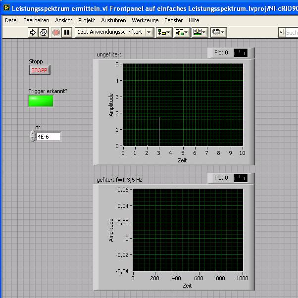

Im weiteren Verlauf möchte ich nun bei einzelnen Frequenzbereichen eine boolesche Anzeige haben, ob ich gerade in diesem Frequenzbereich bin oder nicht. Der untere Zweig im Bild funktioniert sehr gut, aber nur im Gesamtbereich.
Im oberen Zweig des Blockdiagramms möchte ich das auch in einzelnen Frequenzbereichen haben (hier im Beispiel von 1-3,5 Hz). Dazu nutzt man den Bandpassfilter, oder? Setze ich ihn an der richtigen Stelle ein? Ich habe es an mehreren Stellen versucht, logisch wäre es meiner Meinung nach nach dem Cluster und vor der Anzeige, aber da kommen die Datentypen durcheinander.
