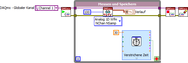

Hallo liebes Forum,
anbei sende ich euch mein .VI zur Darstellung von Messdaten (quasi Lievdarstellung).
Nun meine Frage:
Wie man an dem numerischen Elemnt erkennen kann ist in diesem Beispiel meine Messzeit 30 Sekunden. Nun möchte ich das Signal sehr schnell abtasten und es jedoch als Verlauf dargestellt haben der von 0 bis 30 läuft. Kann ich den Verlauf auch über die Zeit darstellen und nicht über die Iterationsschritte, die die Schleife macht?
DM_94
15.0 .vi  Zeitgesteuerte_Schleife.vi (Größe: 64,63 KB / Downloads: 358)
18.07.2018, 12:03 (Dieser Beitrag wurde zuletzt bearbeitet: 18.07.2018 12:03 von GerdW.)
RE: Datenerfassung mit einer zeitgesteuerten Schleife
Hallo DM,
ja klar!
So gehts ganz einfach (ich setze voraus, dass im DAQmxTask ein Timing definiert ist):
Noch einfach wird's, wenn man einfach ausrechnet, wieviele Samples man über 30 Sekunden mit gegebener Samplerate einlesen will und dann einfach die (dann FOR-)Schleife entsprechend oft iterieren lässt. Das Timing wird von DAQmx übernommen!
(Das ist auch ein Grund, warum eine TWL hier vollkommen überflüssig ist!)
In diesem einfachen Fall kannst du die Zeitskalierung wie du sie gerade nutzt entsprechend skalieren.
Für ein dt von zum zB 100ms wäre das ein Skalierungsfaktor von 0,1. Skalieren kannst du via Rechtsklick / Eigenschaften / Skalierungsfaktor.
Die Skalierung kannst du so an deine Iterationsdelays anpassen.
Tipp: Diagramm löschen geht auch via Rechtsklick / Datenoperationen / Diagramm löschen Smile
edit: OK, Gerd war mal wieder schneller. Smile
Danke euch Beiden für die schnellen Antworten Smile
Ich habe es jetz mit der For-Schleife programmiert, dennoch werden mir noch die Schritte angezeigt.
Habt ihr noch einen Tipp an was das liegen könnte?
DM
Hallo DM,
Zitat:dennoch werden mir noch die Schritte angezeigt.
Weil du nirgends etwas mit "Zeit" eingestellt hast und auch keine Waveforms verwendest…
Wie oben von RMR schon geschrieben: einfach die Skalierung der X-Achse anpassen, in deinem Fall mit einem Multiplikator von 0.001 (entspricht 1ms oder 1/1kHz)!
Zitat:Wüsstet ihr auch wie man es hinbekommt das sich die x-Achse (Zeit) nicht bewegt sondern von (in diesem Beispiel) 0 bis 3 geht und die Daten in diesem Interall dargestellt werden?
Ja.
Einfach die Autoskalierung ausschalten und Min/Max der X-Achse vorgeben! Und natürlich die Chart-Historienlänge vorher anpassen!
Hallo DM,
Anmerkungen zum VI:
- Beim DAQmxTiming verwendest du "Kontinuierlich", gibst abeer trotzdem "Samples per channel" vor: hast du die Anleitung zur Funktion gelesen? "Samples per channel" besser von DAQmx selbst handhaben lassen…
- Du versuchst jetzt 30s an Daten einzulesen, statt vorher nur 3s…
- du gibst ein 1D-Array mit Daten an den Chart: hast du dir mal die Kontexthilfe dazu angeschaut, um zu erkennen, was der Chart daraus macht? Wenn du 2 Signale anzeigen lassen willst, erwartet der Chart einen anderen Datentyp!
Und etwas grundsätzliches:
Das Abfragen von Einzelwerten von einem DAQmx-Gerät ist nur dann sinnvoll, wenn man mit Sampleraten <100Hz arbeitet. Darüber sollte man immer mit dem "N Samples"-Modus arbeiten: empfohlen werden Datenblöcke, die etwa 0.1s entsprechen, d.h. Sample to read = Samplerate/10.
Grundsatz 2: Das Updaten von Anzeigen mit 1000Hz ist wohl kaum sinnvoll. Ein typischer LED-Monitor schafft nur 60Hz, das menschliche Auge etwa 30Hz…
