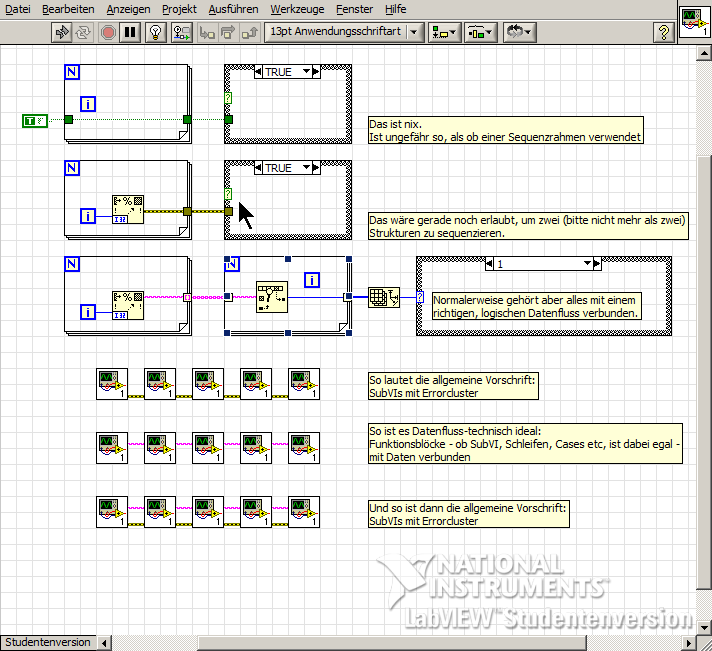

Habt ihr ein paar kleinere Beispiele, wie man einen Datenfluss gezielt erzeugt und steuern kann? Also wie man eventuell ganz leicht sagen kann, erst kommt meine ForSchleife 1 und danach Die ForSchleife 2 und somit das umgekehrte ausführen verhindern?

Es gibt eine Brachialmethode: einfach einen Draht durch alles durchlegen. Dann wird alles so verarbeitet, wie es der Draht vorschreibt.
Oder schöner: Das Blockdiagramm in logische Teile zerlegen und die dann in SubVIs auslagern. Diese SubVIs werden dann - wie es sich gehört - mit dem sogenannten Errorcluster sequenziert. Manche Sachen, wie z.B. das Reagieren auf einen Button, werden normalerweise nicht mit Datenfluss, sondern mit Ereignisstrukturen realisiert.

Datenfluss in LabVIEW heißt: An einem Knotenpunkt geht es erst weiter, wenn alle angeschlossenen Drähte mit einem Wert belegt sind. Ein Knotenpunkt kann z.B. ein subVI oder eine Struktur (Schleife, Case-Struktur etc.) sein.
D.h. nicht, dass es sonst keine Möglichkeit gibt, bestimmte Algorithmen zu sequenzieren - siehe z.B. State-Machine.

Was Lucki sagen wollte war glaube ich, dass die meisten damit nicht zurecht kommen. Sie wollen in LV unbedingt so programmieren wie in C&Co. Deswegen nehmen sehr viele ständig die Sequenzstruktur (eine der einfachsten, aber wohl auch unschönsten Möglichkeiten, Datenfluss, also Abarbeitungsreihenfolge zu realisieren).
Ich LV sollte nur dann Datenfluss festgelegt werden, wenn ich das auch wirklich brauche (z.B. um die angesprochenen RaceConditions zu vermeiden) und nicht weil ich das von C oder C++ so gewohnt bin.
So, nun mal allgemein: Es gibt verschiedene Möglichkeiten Datenfluß sicherzustellen:
1. Sequenz (nur im Notfall nutzen; die geschachtelte am besten gar nicht! Da blickt keiner auf die schnelle durch, der ein Programm das erste mal sieht)
2. Drähte
Eine Schleife oder ein SubVI wird erst ausgeführt wenn alle Drähte Daten anliegen haben. D.h. wenn einer noch nicht so weit ist, wird einfach gewartet, und an anderer Stelle des Programms weitergearbeitet.
Ich kann einen Draht auch an eine Schleife anlegen, und ihn innen gar nicht nutzen oder nur durchschleifen, aber so habe ich den Datenfluß.
Für SubVIs sollte immer mit Fehler-Clustern gearbeitet werden. 1. Muss ich das VI vielleicht gar nicht mehr ausführen wenn vorher schon ein Fehler war, 2. wissen alle SubVIs und das MainVI wenn ein Fehler auftritt und 3. habe ich schon wieder Datenfluß und -sicherheit, wenn ich das brauche.
Hilft Dir das erstmal weiter?

Hab ich halt mal ein Bild gemacht.

Ich muss mich da IchSelbst voll anschließen. Der korrekte Datenfluss entsteht in den meisten Fällen schon ganz von selbst wenn man konsequent und sauber den Fehlercluster verdrahtet. Gerade die korrekte Fehlerbehandlung erzwingt Datenfluss in meinen Augen von ganz allein. Wann soll was unter welchen Bedingungen ausgeführt werden. Man brauch keine serielle Schnittstelle auslesen, wenn die Initialisierung dieser vorher schief gegangen ist. Oder anderes herum gesagt, wenn die Initialisierung ohne Fehler von statten ging, dann lese die serielle Schnitstelle aus. Und woher weiß ich ob es klappte? Aus den Daten des Fehlerclusters. (ok da wäre noch die VISA SessionWink, aber zur Anschauung sollte es reichen.) Auch bei parallel laufenden Prozessen kann man dieses Vorgehen teilweise anwenden. Ich lese zwei Geräte parallel und zunächst abhängig voneinander aus. Anschließend muss ich irgendwann einmal beide Messwerte für eine Berechnung heranziehen. Diese lohnt aber auch nur, wenn beide Messungen korrekt von statten gingen, ansonsten ist das Ergebnis irgendwie Müll. Spätestens nach den Messungen sollte man dann die Fehlercluster beider Prozesse zusammenfassen "Merge Errors.vi" und ab dieser Stelle greift dann wieder das Datenflussprinzip.
