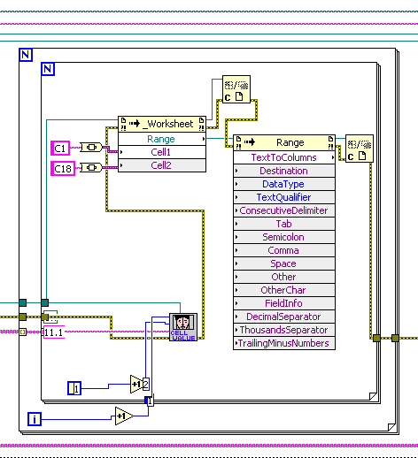

Text in Zahl umwandeln geht so:
Nur als quick&dirty Beispiel in deine Schleife reingefuddelt... so klappts, kann man aber bestimmt besser außerhalb der Schleife platzieren, wenn man weiß welche Spalte und welche Zeilen man umwandeln will, oder...
...Sollte eigentlich auch mit dem Range-Ausgang vom Set-Value.VI funktionieren... aber da scheint ne Null-Ref. rauszukommen.
Vielleicht bekommst du das zum laufen... weiß aber nicht was dann mit nem Datum passiert.
Gruß SeBa

Der Export in die Excel-Datei funktioniert einwandfrei. Nur die Zahlenformate der Zufallszahlen stimmen nicht
In meinem Beispiel hab ich in der ersten Spalte eine fortlaufende Nr. in der zweiten Spalte das Datum mit Uhrzeit. Diese beiden Spalten sind o.k
In der 3, 4, 5, 6 und 7 Spalte werden Messwerte dargestellt, die in meinem Muster VI per Zufallszahl erzeuge und im Kanal 3 darstelle
Im Kanal 4 wird ebenfalls eine Zufallszahl erstellt und dieser Wert +1 gerechnet
Im Kanal 5 wird ebenfalls eine Zufallszahl erstellt und dieser Wert +2 gerechnet usw.
Also müsste die Darstellung wie folgt aussehen (z.B.)
1 11.11.2009 18:00:00 0,123 1,456 2,789 3,123 4,456 usw. der Rest der Tabelle stimmt
Meine Tabelle sieht aber wie folgt aus
1 11.11.2009 18:00:00 0,123 1.456 2.789 3.123 4.456 usw.
Wobei der erste Wert (hier 0,123) mit Komma aber im Text Format ist (grüne Ecke im Excelfeld) und die anderen Zahlen mit einem tausender Punkt an Stelle des Kommas dargestellt wird.
Ich weiss nun nicht hab ich ein Excel Problem oder stimmt etwas in der Konvertierung der Zahlen nicht. Ich häng euch mal meine Excel-Tabelle an. Sollten die "Messwerte" bei euch richtig mit Komma dargestellt werden hätte ich ein Excel-Problem.
Bitte testet auch mal mein VI und seht euch mal die dargestellten Zahlen genau an. Werden Kommas oder Tausender- Punkte dargestellt und wird der erste Wert, also die Zahl zwischen 0 und 1 im Text Format erzeugt. Ich kann diese Formatierung von Hand in der Spalte 3 von Hand wandeln, in dem ich auf das grüne Dreieck im Feld gehe und dann wähle "in eine Zahl umwandeln". In den Spalten 4- 7 müsste ich die Zahl /1000 rechnen dann würde der Wert auch wieder stimmen. Aber das ist ja nicht Sinn der Sache
Kurz zu meinen VI. Es ist ein Register aufgeführt. Auf der zweiten Seite im Register Datentabelle kann mit dem Schalter "Störung" eine Datei angelegt werden. Auf der 3 Seite im Register "Daten auslesen" können die Daten ausgelesen werden und automatisch eine Excel-Tabelle erzeugt werden. Wie im Beitrag von SeBa erwähnt muss diese Excel-Tabelle aber vorher erstellt werden und der link (bisher noch im Blockdiagramm) von Hand angelegt werden.
Schaut euch dann bitte mal das Ergebnis an und gebt mir eine Rückmeldung ob o.k oder nicht, d.h. die Werte als Zahl und mit Komma dargestellt werden
Gruß Max

Zu 100% entstehen deine "Text-Zahlen" beim schreiben nach Excel (in der For-Schleife mit dem Excel Value VI)...
Und zwar, weil du dort einen String am Eingang angeschlossen hast. Dann macht Excel dir freundlicherweise auch einen Text (=String) in dein Tabellenbaltt an die von dir gewünschte Stelle.
--> Beitrag #22 gelesen? Da hab ich dir gezeigt wie es geht. Im Prinzip genau das, was du per "grüner Ecke im Textfeld" erledigst.
Wenn die Dezimaltrennzeichen innerhalb LV nicht das sind, was du gerne ans Excel übergeben willst, dann mach halt vorher in deinem Tabellenstring (=ein Array) ein Search&Replace von Punkt nach Komma...

Ich glaub ich komm mit der Problematik Export der Zahlenformate in Excel nicht weiter. Bei deinem Lösungsansatz im Beitrag 22 kommt beim Export der Timerdaten zur Fehlermeldung und die Tausenderpunkt Problematik ist ebenfalls ein Problem.
Ich werde eine andere Lösung suchen müssen und zwar den Transfer in eine Access Datenbank.
Trotzdem danke für eure Tipps, sollte jemand eine funktionierende Lösung kennen wäre ich für weitere Hilfen dankbar
Für den Moment verkriech ich mich wieder und lass mir was Neues einfallen.
Ich meld mich wieder
Max

Dann wende das halt nicht auf die Timerdaten an und ersetzte die Punkte durch Kommas , so wie ich es gesagt hab.
Nur den Bereich umwandeln, der in Excel falsch erkannt wird... nicht alles.

Ich habe es gelöst.
Das einfache Zauberwort heisst "spreadsheet File". Ganz einfach und doch 100% das was ich brauche
SeBa trotzdem danke, dass du mir immer wieder gut Tipps gibst.
