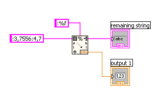

Und wie muss der String aussehen den ich im format string beim Scan-From-String-Baustein einsetzen muss?

Der Fehler kommt wahrscheinlich daher, dass ein ungültiger Port ausgewählt wurde. Versuch mal bei den Schnittstellen-Einstellungen im Front Panel einen anderen Port auszuwählen...
Hab dir auch noch ein Beispiel zum Scan From String angehängt, der Ausdruck ":%f" sucht nach einem Doppelpunkt und wandelt die folgende Zahl in einen double um.
