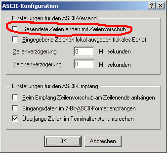

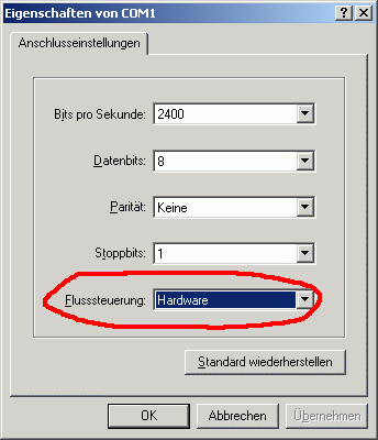

18.04.2006, 15:53
oppossom Offline
Beiträge: 151
6.1:7.0
Datenstring auswerten über RS232
termination character ist das Zeichen, mit dem signalisiert wird, dass die Übertragung zu Ende ist (standardmäßig n , kannst aber ein anderes Zeichen vergeben)
Flow Control stellt ein, wie die Kommunikation gesteuert wird (Software/hardware)
Hab dir 2 Bilder angehängt, wo du das im HyperTerminal findest, genau diese Daten musst du dann in LV auch einstellen

Ich bin nochmal alles durchgegangen. In LV:
- termination char steht auf 'n' bez. auf A (='n')
- flow control da gibt es bei mir keine Hardware - Einstellung,
ist aber wohl nicht nötig, da der Hyper Terminal auch ohne flow control
arbeitet
Es gibt da nur eine Sache bei der ASCII-Konfiguration;
da ist ein Häckchen bei ' Eingegebene Zeichen lokal ausgeben',
das weiß ich nicht bei LV zu realiesieren!?
Und wie siehts mit dem 'Gesendete Zeilen enden mit Zeilenvorschub' das du markiert hast?

Zitat:Und wie siehts mit dem 'Gesendete Zeilen enden mit Zeilenvorschub' das du markiert hast?
Zeilenvorschub = 'n', das ist der Termination character vom hyperterminal. wenn das bei dir nicht angehakt ist, musst du in LV auch enable termination char auf false setzen.

Aha, bloß was hat der Zeilenvorschub mit dem Ende eines Strings zu tuen?
Das versteh ich noch nicht genau.
Setzt der einen Zeilenvorschub am Ende des Strings??? Wofür?
Bei meinem VI ist der enable termination char mit einem ON/OFF - Button versehen, denke mal Off = falsh, kann nichts weiter aus der Hilfe entnehmen.
