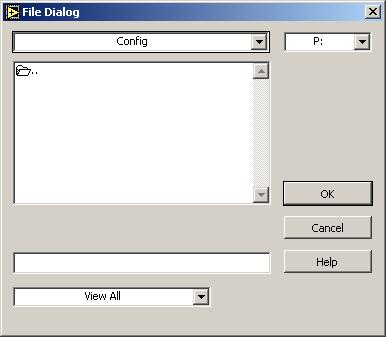

Hallo zusammen!
Erst mal bin ich froh, dass das Forum zurück ist, weil ich auf meine Frage einfach keine Antwort finden kann:

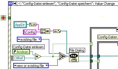

Im Programm öffne ich je nach Benutzer-Auswahl eine Datei-Dialog mit dem "select-mode" "existing file" oder "new or existing file". In beiden Fällen werden mir allerdings im erscheinenden Dialog keine Dateien angezeigt (vorerst ist kein Filter gesetzt und es ist egal, welchen Ordner ich mir ansehe).

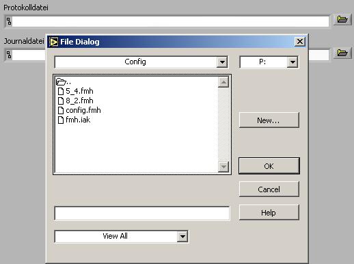

Es sind bestimmt keine komischen Berechtigungen oder sonstige Einstellungen am Windows-Explorer vorgenommen worden, da jener Datei-Dialog, welchen man mithilfe des "file path"-Controls öffnen kann anstandslos funktioniert!
Hier mal der Code des nicht funktionierenden Teils:
Ein Datei-Dialog mit dem "file path"-Control geöffnet:
Der selbe Ordner mit obigem Code geöffnet:
Wie man sehen kann zeigen beide Dialoge den selben Ordner, haben beide recht ähnliche Einstellungen (der "file path"-Dialog hat zB. "new or existing file").
Woran könnte das Fehlverhalten hier liegen? Hat das Problem schonmal jemand gehabt und ist es vielleicht gar ein LabVIEW-Bug?

ps.: Das "zusammenfrefeln" des Start-Pfades hab ich mittlerweile "korrigiert" und erledige ich nun mit der "Build path"-Funktion!

Nach ein wenig herumexperimentieren hab ich das Problem nun gelöst.
Der Vollständigkeit halber Teile ich euch natürlich auch mit, wie (könnte ja mal jemand das selbe Problem haben):
Ich hab einfach den File-Dialog aus dem Code gelöscht und über die Funktions-Palette neu eingefügt und natürlich wieder alles richtig verbunden. Hab zwar keine Ahnung warum, aber das ganze funktioniert jetzt, wie es soll Mellow
