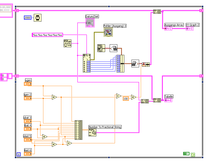

habs jz geschafft, dass nach jedem Zyklus in die nächste Zeile geschrieben wird.
Datum und Zeit sind in einre Spalte, was noch akzeptabel wäre, jedoch sind jz alle folgenden Messwerte in der zweiten Spalte anstatt jeder Messwert in einer eigenen.
Wie kann ich diese auftrennen?
Lv70_img
Sonstige .vi  tabelle_test_datum.vi (Größe: 85,98 KB / Downloads: 277)

Hier ein Möglichkeit (mit zusätzlich aufgelösten Raceconditions):

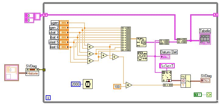

27.04.2010, 07:59 (Dieser Beitrag wurde zuletzt bearbeitet: 27.04.2010 08:04 von Lucki.)
Datum/Zeit in Tabelle darstellen
Gestern habe ich auch mal versucht Ordnung in das Wirrwar hineizubringen, dann aber keinen Bock mehr zum Posten. Inzwischen hat Jens das gemacht. Ich sende es jetzt doch noch zum Vergleich. Allerdings nimmt meine Version (- wahrscheinlich im Unterschied zu der von Jens -), keine Rücksicht darauf was evtl. inlv70noch nicht geht. Deshalb auch nur ein Bild.
Danke! Hat sehr gut funktioniert.
Jz hab ich noch eine letzte Frage. Ist es möglich, dass die neueste Zeile in der Tabelle nicht unter der vorherigen Zeile steht, sondern immer ganz oben?
Ich nehme die Frage wieder zurück. Geht ja ganz einfach indem man neue Zeile mit dem alten aus dem Schieberegister vertauscht^^
