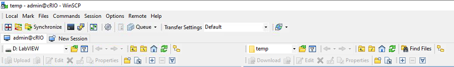

kennt jemand zufällig das Standard-Passwort für den Benutzer "lvuser" auf Linux Compact-RIOs?
Wenn ja: sagst du mir das?
Grund: aus irgend einem Grund sind einige Konfigurations-Dateien, die (meine) RT-Software in das Verzeichnis /data/ schreibt im Besitz des Users "admin".
Da die LV-Runtime-Engine unter dem Benutzer "lvuser" läuft, darf dieser User nicht schreibend auf diese Konfigurations-Dateien zugreifen. Das ist doof, wenn man Konfigurations-Daten speichern möchte. Da kommt dann Fehler 8: keine Berechtigung diese Datei zu schreiben.
Ich könnte nun überall die Schreib-Berechtigung auf CHMOD 666 stellen. Lieber wäre mir allerdings, wenn die Dateien korrekterweise dem Benutzer "lvuser" gehören würden. Da ich nur ungern mit Putty/SSH auf dem cRIO rumpfuschen will war meine Idee die Dateien per SFTP auf meinen PC hochzuladen, mich als user "lvuser" per SFTP anzumelden und wieder runterzuladen. Dann müssten die Dateiberechtigungen eigentlich wieder stimmen.
Aber dafür brauche ich das PW des users "lvuser" auf dem CRIO, damit ich mich per SFTP einloggen kann.

Moin cb,
also ich gehe immer mit WinSCP auf das cRIO...
Aufruf:
C:\Winscp577\WinSCP.exe "admin@cRIO" /Desktop /UploadIfAny
Screenshot:
siehe Anhang
Ich finde es sehr praktisch. Damit kannst du Dateien auf dem cRIO
- kopieren
- verschieben
- löschen
- Attribute setzen
- Rechte setzen
