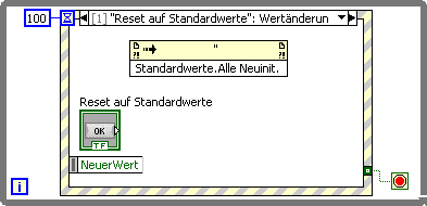

Ich möchte wärend ich ein VI am laufen habe die Möglichkeit haben über einen Button alle Werte (Scalen im Diagramm, Curser, Das Bild im Diagramm, Schlater, Buttons, Lampen und Numerische Werte) wieder auf die Standardwerte zu setzen, die ich bevor ich das Programm gestartet hatte als Defaultwerte definiert habe. Und das ohne das ich das VI Stoppen muss....
Geht das irgendwie? Bin Anfänger.

Hallo Nicolaus,
z.B:
Lv86_img
Sonstige .vi  ResetTasterStandardwerte.vi (Größe: 8,77 KB / Downloads: 379)

Cool! Funktioniert prima!
Vielen Dank.Big Grin
