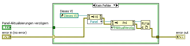

Hi zusammen,
ich habe ein SubVI, dem ich die Referenz eines Graphen übergebe.
In diesem SubVI nutze ich einige Property Nodes, um den Graphen zu verändern (z.B. die Farbe). Zum Teil läuft das innerhalb von Schleifen und da beginnt der Graph kurz zu flackern während das SubVI läuft (geschätzte 30 - 50 Aufrufe der Property Nodes).
Nun gibt es ja "Defer Panel Updates", um die Aktualisierung eines Frontpanels zu verzögern:
Da ich so etwas nicht im Blockdiagramm des Haupt-VIs haben möchte, müsste ich die Referenz des HaupVIs an ein SubVI übergeben und kann die Eigenschaften dort entsprechend setzen.
D.h. das gezeigte BD ist so nicht richtig und "Dieses VI" muss in ein Bedienelement geändert werden. Sonst bezieht sich die VI-Referenz auf das Frontpanel des SubVIs und das bringt natürlich nichts.
Geht das auch schöner, z.B. mit eine Eigenschaft direkt für einen Graphen?

Genau! Denn jede PropertyNode erzwingt ein FP-Update.
' schrieb:Nun gibt es ja "Defer Panel Updates", um die Aktualisierung eines Frontpanels zu verzögern:
Alles genau richtig erkannt und beschrieben. Deshalb musst du die Refnum des MainVI als Control übergeben.
' schrieb:Geht das auch schöner, z.B. mit eine Eigenschaft direkt für einen Graphen?
Nö, zumindest nicht meines Wissens nach. Ich mache es genauso.

Vielen Dank. Dann mache ich es auch so.
Edit: Ich sehe gerade, dass ich im gezeigten Blockdiagramm die falsche Referenz schließe. Ich wollte eigentlich die der ersten Property Node, also die Referenz auf "Dieses VI", schließen.
Nicht, dass das Anfänger nun einfach übernehmen und dann falsch machen.
Edit 2: Ich lass es flackern, da ein RT-System angeblich kein echtes Frontpanel hat, auch wenn man sich das anzeigen lassen kann ...
Naja, aber das stört auch nicht großartig.

Ui, RT, da gibt es die PropertyNode "Defer FP Update" sowieso nicht. Da bekommst du schon beim Erstellen der RT-Exe eine Fehlermeldung.
Wobei ich mich dann frage, wieso willst du auf einem RT-System ein aufwendiges FP mit Graph-Updates per Refnum machen? Das widerspricht sich doch.
