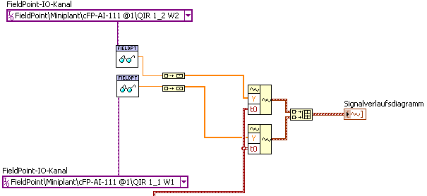

Habe die zweifelhafte Ehre für eine Versuchsanlage eine Visualisierung und Steuerung zusammenzubasteln.
Nun ist folgendes Problem aufgetreten:
Meine Messwerte sollen in einem Diagramm dargestellt werden. Jedoch mehrere Messwerte in einem Diagramm. Das istgenerell ja auch kein Problem.
wenn ich jedoch die aktuelle Systemzeit als x-Achse angezeigt haben will dann wird bei mir nur ein Signalverlauf dargestellt.
Habe bisher nur mit dem DSC Modul gearbeitet dadurch hatte ich das Problem nie.
Hat jemand vielleicht eine Idee was ich übersehe?
Im Anhang ist das VI, erstellt mit LV 2010
abgespeichert in LV 8.5

beim VI "Signalverlauf erstellen" Weist du "Y" erst das eine Array zu und dann dem gleichen "Y" das andere. Du überschreibst es folglich, denn es handelt sich nicht um verschiedene Eingänge.
Ich würde es eher so lösen (ungetestet):
