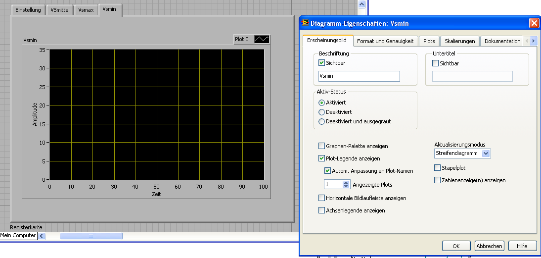

wie kann ich die Größe des Signalverlaufdiagramms auf dem Frontpanel festlegen.
z.B. Ich ziehe mein Diagramm1 so groß wie ich es haben will und möchte, möchte dann aber die gleiche Größe auch für Diagramm2 haben.
Die Größeneinstellung soll nicht während dem Programmverlauf statt finden, sondern einfach fest fixiert werden.
Ich denke mal eine ganz einfache Sache, allerdings find ich die Größeneinstellung nicht.....
Gruß Flo

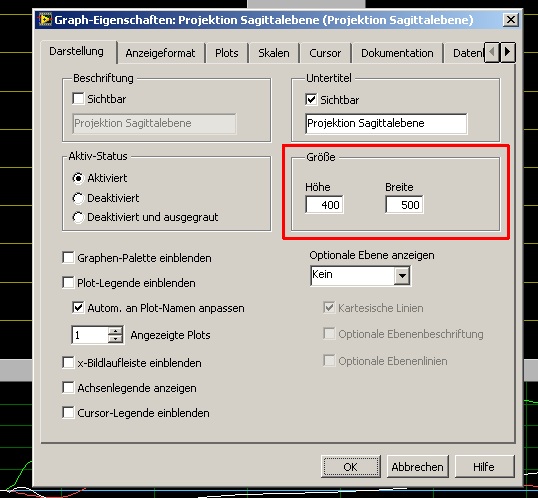

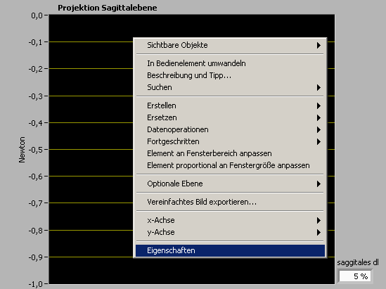

1) Rechtsclick -> Eigenschaften -> Reiter 1 "Darstellung" -> Größe (in Pixel)

Zitat:1) Rechtsclick -> Eigenschaften -> Reiter 1 "Darstellung" -> Größe (in Pixel)
Also irgendwie finde, ich die Einstellungsmöglichkeit nicht!?
Wobei Eigenschaften ----> Darstellung habe ich nicht, heißt bei mir wohl Erscheinungsbild.
Trotzdem finde ich die Option nicht....
Will eigentlich nur eine Option wo ich länge und breite in irgend einer Form definieren kann.......
Vielleicht sehe ich aber auch heute nur nicht gut...Smile

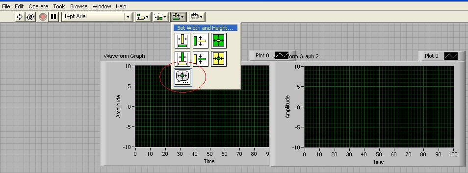

Du kannst die beiden Graphen markieren und dann mit dem eingekreisten Button die Größe für die Objekte anpassen.
10.06.2010, 08:27
Diagrammgröße auf FP festlegen
Warum sagts ihm denn keiner? Dafür gibts doch einen eigenen Werkzeugsatz oben in der Menüleiste!

Also manche Sachen sind echt gut versteckt....
In fast jedem Programm kann man es über Eigenschaften direkt ändern, da muss man erstmal drauf kommen, dass es dafür ein Menü gibt...Smile
Danke!
