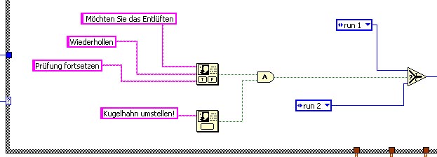

kann ich einem Dialogfeld mit einer Schaltfläche ein .jpg Bild anhängen?
So das im Dialaog die Meldung kommt die man mit O.K. bestätigen kann, zusatzlich aber noch im gleichem Dialogfenster ein Bild dargestellt wird.

Baue dir doch mal selber ein Dialogfenster an den du den Text und das Bild übergibst. Zur Hilfe nimm dir ein Template (design Pattern) von LV namens Dialog Base Package.

Hallo Eugen,
sorry das ich mich so spät melde.
Habe die Sache mit dem jpg im Dialog hinbekommen.
Ich habe es einfach im Photoshop geöffnet, STRG-C, und STRG-V auf das Frontpanel meines "dialog.vi" gelegt.
Beim aufrufen des Dialoges wird es auch problemlos dargestellt.
Und Achtung jetzt kommts! -ich habe es sogar mit zwei Schalltflächen
hinbekommen (siehe Attachment) Smile
Ob es korrekt ist weiß ich nicht, es funktioniert aber.
Vielen Dank!
Gregorx
15.05.2006, 20:43
Dialogfeld mit Grafik
Ja, ist doch OK. Du kannst noch in des Properties vom VI ein dialogähnliches Aussehen zuweisen. Aber das weisst du bestimmt schon.

Hat zwar nichts mehr mit deinem Problem zu tun, aber deine Schleife lässt sich so etwas einfacher auch realisieren.Smile
16.05.2006, 00:38
So wie Kvasir gezeigt hat macht auch NI. Nur da fehlt noch eine Wartezeit, sonst sind die PC-Ressourcen sofort gefressen.
Gruss, Eugen

das dialogähnliches Aussehen habe ich eingestellt.
Habt ihr die Sache mit der Wartezeit so gemeint?
(siehe .jpg)

So ist es sicher gemeint gewesen!
