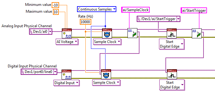

Allerdings bin ich nun dahinter, meine beiden tasks zu synchronisieren. D.h. dass sie gleichzeitig beginnen.
Dabei bin ich auf der NI-Homepage auf das folgende Bild gestossen.
Nun finde ich leider den Funktionsblock oben rechts, nach dem DAQmx Trigger - Block, nicht. Kann mir da jemand vielleicht helfen diesen zu finden? Smile
Gruss
08.08.2012, 07:56
RE: Digitaler Counter NI 9423
Guckst du hier:
http://www.labviewforum.de/Thread-Symbol...tifizieren
08.08.2012, 09:29
d3isman Offline
Beiträge: 13
Registriert seit: Jul 2011
10
Spitze, danke!
