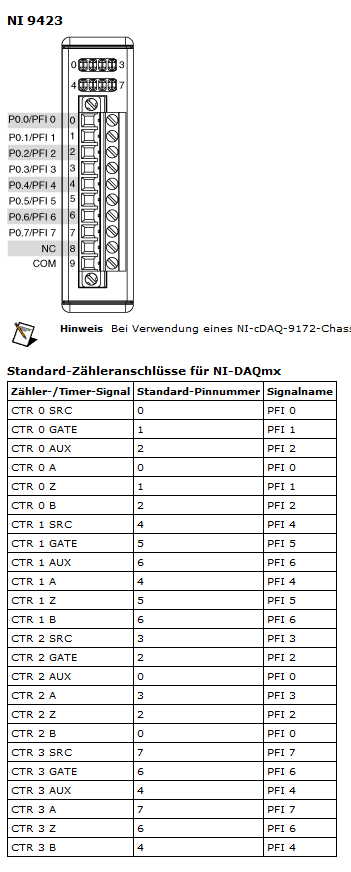

Ich begreife die Pinnbelegung nicht ganz die so funktionieren soll:
Bin bei dem Bild überfragt, was der Unterschied zwischen SRC, GATE und AUX bedeuten soll.
Momentan habe ich auf DI0 meinen ersten Drehzahleingang und auf DI1 meinen zweiten Drehzahleingang.
11.0 .vi  Drehzahlmessung_TEST.vi (Größe: 28,97 KB / Downloads: 265)
24.01.2013, 12:44 (Dieser Beitrag wurde zuletzt bearbeitet: 24.01.2013 12:45 von GerdW.)
Beiträge: 17.525
RE: Digitaler Counter NI 9423
Hallo Selectah,
Zitat:ob es prinzipiell möglich ist, zwei Drehzahlen so zu erfassen?
Ja, lt. Bild hast du sogar 4 CTR zur Verfügung...
Zitat:was der Unterschied zwischen SRC, GATE und AUX bedeuten soll.
Da kommen ja noch die A, B und Z-Eingänge dazu. Deren Bedeutung hängt von der jeweils gewählten Funktion/Option des CTR ab...
Zitat:Momentan habe ich auf DI0 meinen ersten Drehzahleingang und auf DI1 meinen zweiten Drehzahleingang.
Ich würde PFI0 und PFI4 (für CTR0 und CTR1) wählen, wenn du nur Flanken zählen willst...
