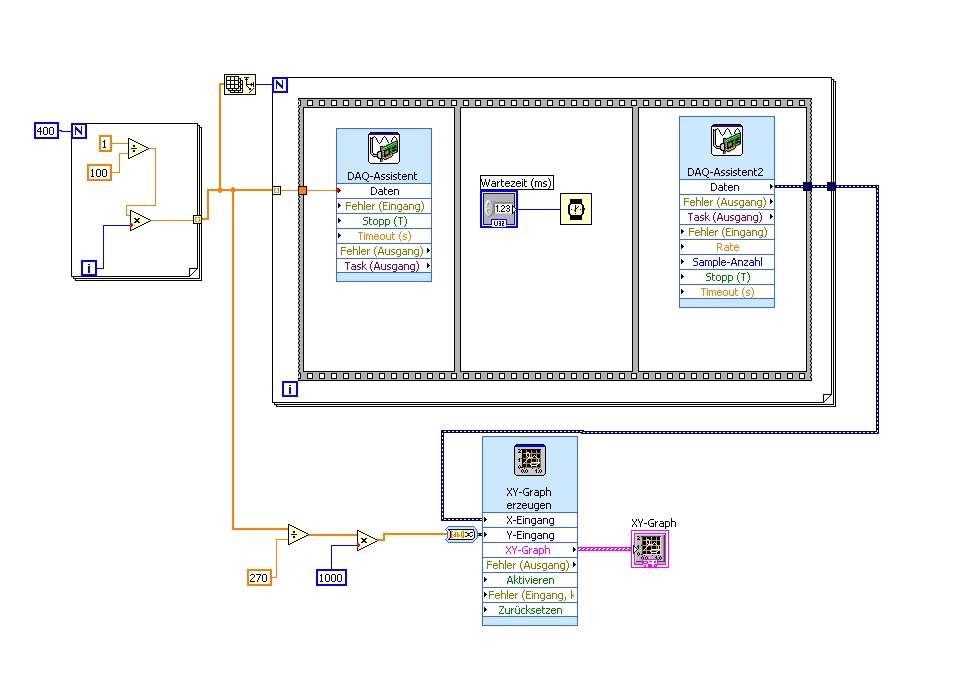

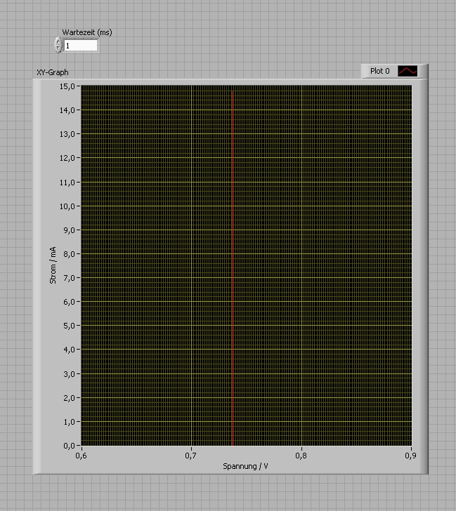

Hallo bin neu hier,
ich wollte eine Diodenkennlinie mittels spannungsgesteuerter Stromquelle aufnehmen. Dazu habe ich eine USB Messbox NI 6008.
Gebe dann eine Spannung an der box ab, dadurchfließt ein Strom durch die Diode und ich messe dann mit nem anderen Kanal die Spannung an der Diode. Funktioniert auch teilweise, jedoch stimmt im kleinen Strombereich die Kennlinie nicht. Woran kann das liegen?
Als Anlage lad ich mal das Blockdiagramm und eine Kennlinie mit hoch.
Ich hoffe ihr könnt mir den entscheidenden Tip geben

Erstmal verrate uns bitte welche Diode Du momentan vermisst?
Damit man sich mal die Daten anschauen kann.
Des Weiteren wäre vielleicht ein Schaltplan Deines Aufbaus interessant.
Ich vermute mal das Deine beiden DAQ-Tasks sich da in die Quere kommen und Probleme machen.
Besser wäre es vermutlich alle Express-VIs über Board zu werfen und die Sachen gescheit von Hand zu proggen..

DIODE 1N4148 SI Diode
Schaltplan ausm Tietze / Schenk
Leider ist es die Aufgabe es so zu realisieren...

Die Aufgabe ist es, es mit Express-VIs zu machen? Hmm
Wer sagt denn so was? Noe
06.02.2008, 21:08
Diodenkennlinie aufnehmen - Probleme bei Darstellung
Die Frage lautet: Was hast du in deinen DAQ-Assi-VI's eingestellt.
An Hand des Screenshots kann hier keiner erkennen, was du bei AO und AI genau machst. Und wegen dieser $&$-GRR-&°"-dynamischen Daten kann man auch nichts sinnvoll analysieren, sondern nur im Trüben fischen.
Ich vermute jetzt mal was: Bei der Messung der Spannung nimmst du nicht nur einen Messwert auf, sondern mehrere. Somit ist die Ausgabe des AI-DAQ-Assi wahrscheinlich mehr als 1 Messwert.
2. Fehler: Am Ausgang deiner "Messschleife" sammelst du nicht alle Messungen auf sondern gibst nur die letzte Messung weiter. Und das wird dann im XY-Graphen (Again: $&$-GRR-&°"-Express-VI) angezeigt.
MfG, Jens

ja das hab ich grad festgestellt, jedoch hab ich keinen ansatz wie ich das beheben kann. oder kann man die errechneten ströme und die gemessenen Spannungen in ein Array einlesen und dann darstellen?

NI-Examplefinder starten und Beispiele zu Analog In anschauen... Dann das richtige Bsp rauspicken und modifizieren. Somit wirst du dieses "Dymanic Data Format" los.
Viel Spass bei der Hausaufgabe...

Danke...
Hat sich aber schon erledigt, klappt jetzt wunderbar. Hat nur an der Datenkonvertierung gelegen.
