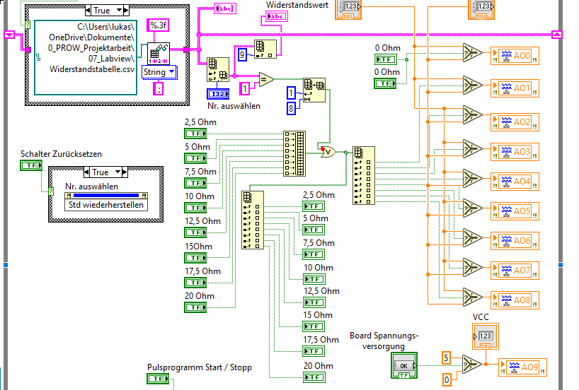

Das Pulsprogramm befindet sich in der Hauptschleife, das wird wohl schleif sein, da wir so nicht wieder in die Hauptschleife kommen richtig? Ich könnte also die Pulsprogrammschleife außerhalb der Hauptschleife anordnen um das Problem zu lösen.

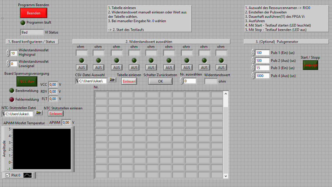

Hardware ist ein C-Modul NI-9215 mit 4-Analogen-Diff-Eingängen +-10V, 100 kS/s pro Kanal simultan, 16 bit. Ich hab den mit der Schraubklemme. Auslesen tue ich die Eingänge über das FPGA.vi. Siehe Anhang.
Ein Oszilloskop habe ich nicht zur Verfügung.

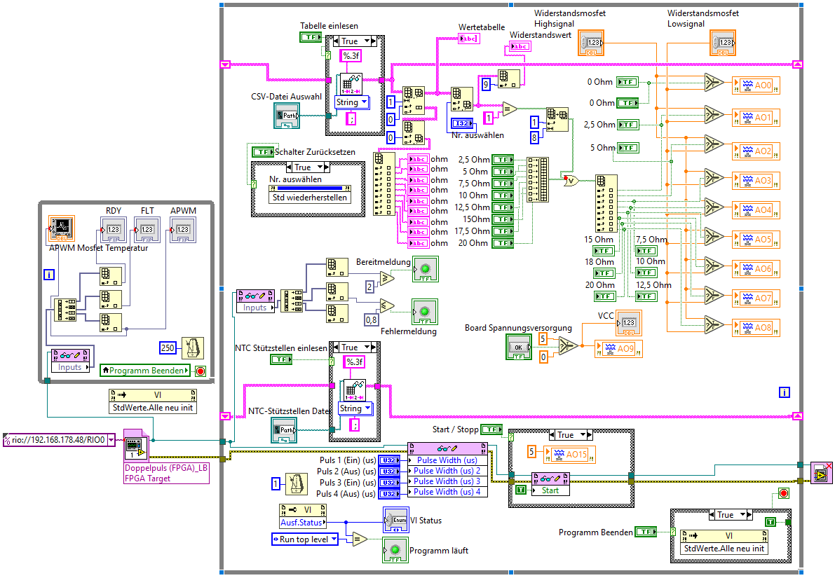

Habe nochmal das Haupt VI aktualisiert. Ich verstehe wie gesagt nicht wie ich die ganzen Bedienelemente und Anzeigeelemente noch schöner mit dem Array verknüpfen kann.
Ich habe für das Haupt V nun 1ms als Takt vorgegeben. Ohne Taktvorgabe wäre es doch aber ebenfalls das gleiche gewesen oder nicht?

Nachtrag zu den ganzen Buttons/LEDs:
Zitat:Aber der NTC APWM ist nicht linear. Wie bildest du den am besten in einer Funktion ab?
Du erstellst dir ein Array of points (aka array of cluster of [x, y]) mit den Stützstellen der NTC-Kennlinie.
Dann nimmst du Interpolate1DArray, um aus einem X-Wert (Spannung) einen Y-Wert (Temperatur) zu interpolieren…
Zitat:Ich habe für das Haupt V nun 1ms als Takt vorgegeben. Ohne Taktvorgabe wäre es doch aber ebenfalls das gleiche gewesen oder nicht?
Ohne Wartezeit versucht LabVIEW, die Schleife so schnell wie nur möglich abzuarbeiten.
Mit 1ms Wartezeit denkst du, dass du mit 1000Hz iterieren kannst - das ist für die ScanEngine (wahrscheinlich) viel zu schnell. Mess doch einfach mal die Iterationszeit, die die Schleife erreicht.
Ich würde hier eher mit 20ms/50Hz arbeiten…

(16.02.2021 21:59 )GerdW schrieb:  Hallo Gerd.,
[quote]
Aus dem Bild mit den Buttons werde ich nicht ganz schlau. Das ist ja quasi in Array ändern. Den Index kann man zwar auf der Bedienoberfläche weg machen, aber die booleschen Operationen "Latch beim Loslassen" z.Bsp. geht dann nicht mehr. attachment=61653]
17.02.2021, 08:08
Beitrag #29
GerdW Online
Beiträge: 17.529
RE: Doppelpuls Signal über CSV in Digitaldaten Tabelle und als Output schalten
Hallo Lucky.,
Zitat:Das ist ja quasi in Array ändern. Den Index kann man zwar auf der Bedienoberfläche weg machen, aber die booleschen Operationen "Latch beim Loslassen" z.Bsp. geht dann nicht mehr.
Ja, in Array ändern…
Wozu benötigst du "Latch when released"? Sollen deine Ausgänge für nur eine einzige Millisekunde angehen?

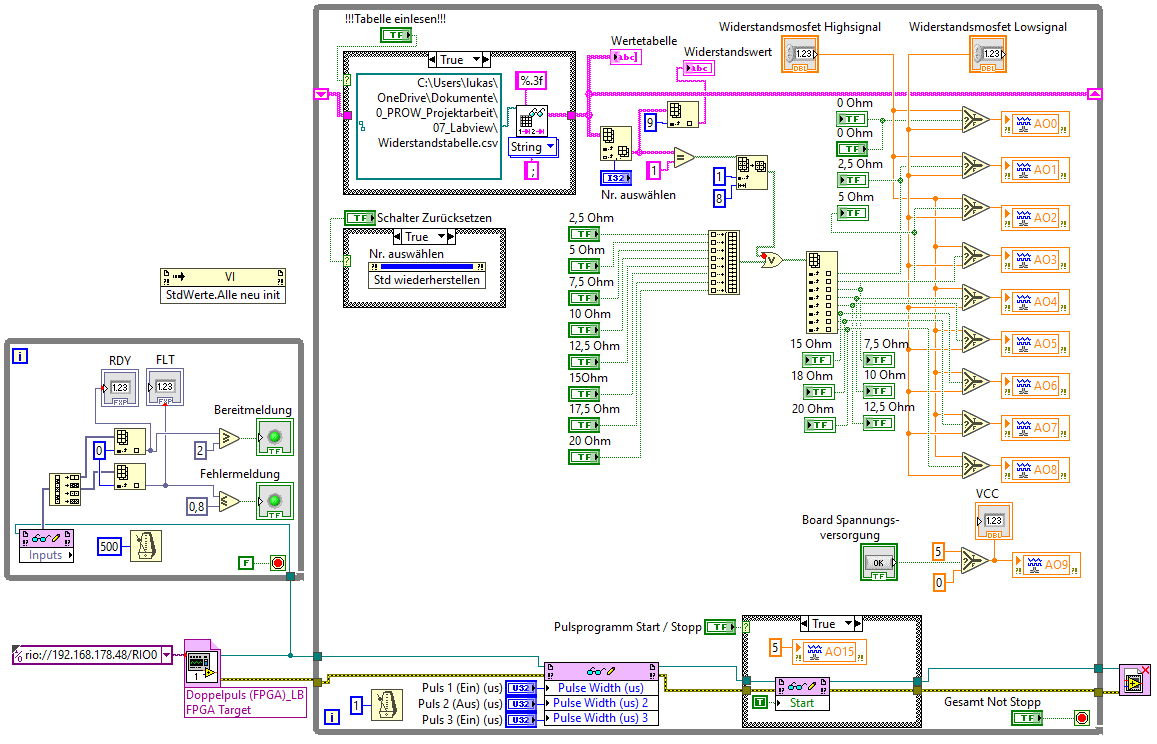

Das hatte er automatisch so eingestellt. Als Schalter geht es natürlich.
Eine weitere andere Frage Anniespam :
Wie kann ich durch das beenden des VI, alle Ausgänge der Module in einen sicheren Zustand übergehen lassen. Also alle Ausgänge bzw. die die ich als relevant betrachte auf 0V schalten?
Bisher sieht meine Lösung hierzu so aus.
Kommen wir auch zu meiner weiteren Frage, wieso kann ich die Stopp Bedingungen bei mehreren Schleifen nicht per Verbindung zwischen zwei Schleifen tunneln? Das funktioniert irgendwie nicht, stattdessen musste ich eine lokale Variable hierfür anlegen, damit ich mit den Button "Programm beende" alle relevanten Schleifen beenden kann und das VI stopp. Hast du hierzu noch andere möglichkeiten das Programm zu beenden, vieleicht ein bisschen edler :-D ?
Desweiteren Frage ich mich, wie man ebenfalls eleganter Analoge Werte nur alle 250ms auslesen kann, so wie ich es jetzt in der einer Schleifen getan habe. Hier hatte ich einige Schwierigkeiten, wenn die Analogauslese Schleife in der Hauptschleife drinne ist. Dann funktionierte garnichts mehr, da ja wahrscheinlich die Unterschleife nur alle 250ms wieder in die Hauptschleife springt, richtig?
Ich freue mich auf die ganz vielen tollen Antworten :-)
