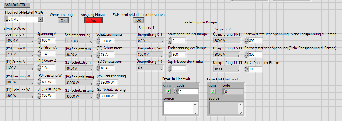

Heute habe ich ein Hochvoltnetzteil per SPCI und Labview in Betrieb genommen. Anbei hierzu das Übergeordnete VI.
Ich möchte über die Funktion Semaphoren eine Status LED des Hochvoltnetzteil abfragen. Da jedoch auch ggf. der Ausgang jederzeit eingeschaltet oder konfiguriert werden kann, muss ich die VISA SPCI Schnittstelle vor überschneidungen schützen. Leider kenne ich mich mit Semaphoren nicht aus und wollte euch / dich fragen, wie ich in meinem VI die Semaphoren einsetzen kann. Auf den Bildern erkennt man einmal die While-Schleife die die Einstellungen zum HV-Netzteil per Taster schreibt. Die Schleife im unteren Bereich soll den Status des Ausganges auslesen und ein Status (LED) im Frontpanel anzeigen.
Wie schaffe ich es diese While-Schleifen von der Status schleife gegenseitig zu sperren? Ich habe ebenfalls auch noch zwei weitere While-Schleifen zum Einschalten des HV-Neetzteil und zum Starten der Rampenfunktion. Also insgesamt währen 3 While Schleifen und eine Schleife die den Ausgang als Status dauerhaft abfragen soll über Semaphoren zu regeln.
Wäre toll, wenn ihr mir ein Beispiel hierzu zeigen könntet.

Hallo Lucky,
Zitat:Ich möchte über die Funktion Semaphoren eine Status LED des Hochvoltnetzteil abfragen. Da jedoch auch ggf. der Ausgang jederzeit eingeschaltet oder konfiguriert werden kann, muss ich die VISA SPCI Schnittstelle vor überschneidungen schützen.
Mit dem Semaphoren fragst du nichts von einem Gerät ab, du kannst damit nur intern "Haltepunkte" in deinem Code setzen bzw. Code vor Ausführung warten lassen.
Wenn du jetzt schon planst, an verschiedenen Stellen in deinem Programm auf eine SharedResource (dein Gerät) zuzugreifen und dies durch Semaphoren abzusichern, warum machst du dir dann keine Gedanken darüber, wie du den Zugriff auf das Gerät an nur einer Stelle bündeln kannst?
Dies wäre nämlich mein Vorschlag: lass die Semaphoren sein und baue dir einen QMH (oder Actor oder FGV oder oder), der den Gerätezugriff ein genau einer Stelle bündelt!
Zitat:Also insgesamt währen 3 While Schleifen und eine Schleife die den Ausgang als Status dauerhaft abfragen soll über Semaphoren zu regeln.
Ändert sich der Status des Ausgangs selbständig, sodass du den so oft abfragen musst?
Zu den Bildern: ich empfehle kürzere/prägnantere Labels für deine Controls und stattdessen diese ewig langen Texte als Caption im Frontpanel! Die Sequenz ist unötig, wenn du DATAFLOW per ErrorCluster erzwingst…
