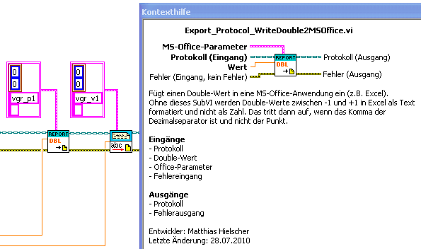

ich versuche folgendermaßen einen Double-Wert in eine Excel-Datei zu schreiben:
Das funktioniert auch, allerdings ist die Zahl in der Excel-Datei als Text formatiert:
Im Excel-Template sind die Zellen als "Standard" formatiert, doch bei einer Änderung auf "Zahl" ist es ebenfalls so.
Wenn ich im Blockdiagramm die "Zahl nach String"-Konvertierung entferne, ist es das Gleiche.
Mit einem Integer-Wert klappt es hingegen.
Was mache ich falsch?

Nutze ich eine Dbl-Konstante geht's. Bei mir kommt das aus einem Cluster und aus unerklärlichen Gründen tut's da nicht. Selbst mit einem (überflüssigen) Typecast nach Double nicht.
In einer Demo kann ich das nicht reproduzieren.
Nachtrag: Wenn die Zahlen zu kleiner als 1 sind, wird's als Text formatiert. So ein Schwachsinn ...

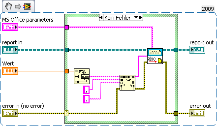

Ich bin nun schlauer: Der Übeltäter ist der Dezimalseparator. Ist dieser ein Komma, werden die Werte zwischen -1 und +1 als Text formatiert, sonst als Zahl.
Ich tippe auf einen LabVIEW-Bug, aber wie dem auch sei, ich habe euch eine Lösung dafür gebastelt. Sie ist angehängt, damit ihr bei dem gleichem Problem nicht erst tüfteln müsst.
Der Aufruf erfolgt wie gewohnt (links: neu, rechts: alt):
Hier noch das SubVI (natürlich benötigt man das "Report Generation Toolkit" dafür).
