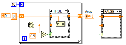

Verstehe nicht richtig was Du meinst, aber vielleicht ist dieses kleine Beispiel nützlich:
In einer For-Schleife mit N=10 werden 10 Zufallszahlen 0..1 erzeugt, und von diesen Zahlen soll ein Array erstellt werden. Aber nicht von allen Zahlen, sondern nur von denen die größer als 0.5 sind.
