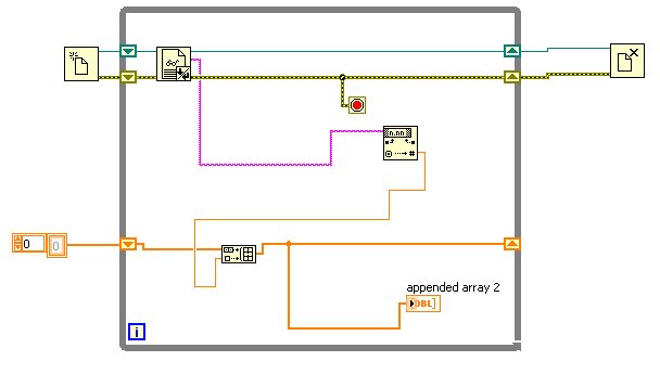

Durchschnitt über 15 min / mehrere Dateien öffnen
Habe für das Einlesen etwas geschrieben.
Funktioniert auch so halbwegs. (es fehlt noch die richtige "stop" Bedingung)
Das Problem ist jetzt:
Ich habe zwar die Werte eingelesen, jedoch fehlt jetzt jeder Zusammenhang zum Erstellungszeitpunkt.
Ich bin noch weit entfernt von meinem Temperaturdurchschnittsdiagramm Sad
Lv85_img
Sonstige .vi  lesen.vi (Größe: 11,47 KB / Downloads: 261)
