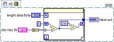

- Man könnte einiges vereinfachen, z.B. das VI zum Umwandeln von Binärdaten in Zahl:
Diese verschiedenen Varianten von "Hex to number" sind alle irgendwie Rube-Goldberg…
- bei String- und numerischen Konstanten, die nicht den Default-Anzeigemodus nutzen, sollte man immer den Anzeigemodus sichtbar machen! (Code-Dokumentation)
- bei einem solchen Binärformat ist es ungünstig, auf bestimmte Bytes im Datenstrom zu testen. Solche Bytes könnten auch in den Nutzdaten vorkommen! Besser wäre ein korrektes Auswerten kompletter Botschaften - wie in der Webseite gezeigt, die im Code als Referenz hinterlegt ist…

Danke für die Hinweise. Werde es bei Zeiten mal nachziehen und verbessern. Ich brauchte eine schnelle einfache Lösung und funktioniert seit Wochen gut.
