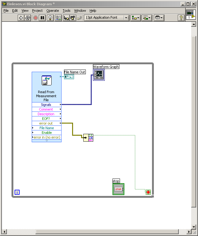

Hallo an alle,
wir haben messwerte in eine txt gespeichert und wollen diese in einem neuen vi wieder einlesen. Eigentlich klappt das auch, aber am ende bekommen wir immer den Fehler, dass ein ungültiges Dateiende gefunden wurde. Haben das ganze mit einem Expressvi versucht. Wie kann man diesen Fehler beheben?
LV 7.0

Beim einlesen verwenden wir einen A/D Wandler, aber den kann man ja schnell mit einen simulate vi ersetzen.
Sonstige .vi  KongFuu2.vi (Größe: 962,23 KB / Downloads: 280)
Bitte seid mit uns Nachsichtig. Wir haben noch keine error out verknüpfung erstellt. Das VI zum einlesen besteht bis jetzt aus einem Read LabVIEW Measurement file vi und einem scope. wollen das ja nur zum laufen bringen und danach damit weiterarbeiten.

hier noch der geschriebene Datensatz.
Sonstige .txt  audio.txt (Größe: 312,26 KB / Downloads: 326)
Wir bekommen die Fehlermeldung dass fehlerhafte Daten in der Datei vorhanden sind und am ende das mit dem eof. hier noch das vi zum laden, aber nicht lachen.
Sonstige .vi  Einlesen.vi (Größe: 68,39 KB / Downloads: 278)

<div align="left">Hallo, LabVIEWbeginner,
lachen tut hier eigentlich niemand.
Bin eigentlich kein Fan der Express-VI's (mag damit zusammenhängen, dass ich LabVIEW in Version 5 gelernt habe, als es noch keine Express VI's gab) und deswegen auch nicht gerade Experte, wenn ich mir aber euer VI anschaue (kann es aber momentan nur mit LV 8.20 öffnen), dann ist das Read-VI nicht korrekt konfiguriert. Hier ein Screenshot, der bei mir funktioniert:
Außerdem habe ich noch den Fehler-Ausgang als Abbruch-Bedingung verwendet:
Hoffe, es hilft weiter.
MfG, Jens</div>

EOF Fehler
Dankeschön
hat gefunzt. Big Grin
