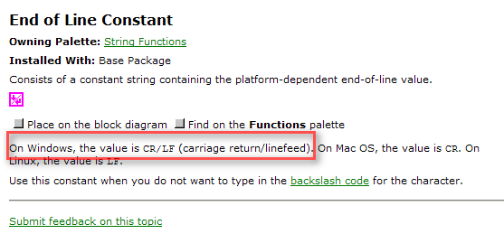

ich würde gerne diesen einen selbst erstellten String nach EOL teilen. Leider werden sie nicht erkannt.
Wenn ich das EOL-Objekt als Konstante hinzufüge werden sie erkannt. Ich kann mir das nicht ganz erklären. Wenn jemand einen Rat weiß, wäre ich sehr dankbar.

Lies dir mal die Hilfe zur EOL-Konstante durch:
Dein String enthält nur "Newline"-Konstanten.

' schrieb:Dein String enthält nur "Newline"-Konstanten.
und wie kann man die Zeilenende-Konstante mit der Tastatur eingeben?

' schrieb:und wie kann man die Zeilenende-Konstante mit der Tastatur eingeben?
Gruß,
Daniel
String auf Codes-Display umschalten und dann n eingeben. Für Carriage Return r. Für Tab t usw. usw.
Oder auf HEX-Display umschalten und den HEX-Code eingeben.

' schrieb:String auf Codes-Display umschalten und dann n eingeben. Für Carriage Return r. Für Tab t usw. usw.
das ok, aber wenn man in einer String-Konstante schreibt und man die Taste Return drückt (die Taste Enter hat in dem Hinsicht keine Wirkung) erscheint als wäre die Zeilenende-Konstante - nicht in Codes-Display! - aber tatsächlich ist nur Newline (n) und also nicht rn.
Also kann man die Zeilenende-Konstante in der normalen Anzeige "eintippen"?

Ja, in der Codes-Darstellung: rn eintippen.
Intern arbeitet LabVIEW "nur" mit newline (also n) als Zeilenumbruch, deshalb wahrscheinlich das Hinzufügen von "nur" n bei Return-Taste.
:offtopic2:Die File-VIs machen dann bei entsprechender Anwendung beim Schreiben den jeweils nach Betriebssystem richtigen Zeilenumbruch daraus.
