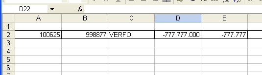

Das beiliegende VI schreibt in eine simple EXCEL Tabelle und ärgert mich mit Rahmen um jede eingetragene Zelle.
Wie kann ich das abstellen (den Rahmen, nicht das hineinschreiben :-) ?

Hallo Gottfried,
zuerst mal habe ich die LabVIEW-Version geändert, die Du angegeben hast. Das VI war für LabVIEW 2009. Von LabVIEW 2010 gibt's meines Wissens bisher (wenn überhaupt) nur die Beta-Version.
Dann fehlen noch 2 SubVIs:
- Date+Time Stamp.vi
- Error & Chain.vi
Die beiden "Error & Chain.vi" habe ich entfernt und statt "Date+Time Stamp.vi" habe ich einen Zeit-String angeschlossen, damit ich das VI trotzdem testen konnte.
Ich habe aber in Excel keinen Rahmen um die Zellen. Unsure
Ich verwende hier übrigens Excel 2003. Und Du?
Könntest Du vielleicht mal einen Screenshot oder die beiden VIs hochladen?

ja klar die Version war blöd.
Und sorry, bei mir macht das Ding Rahmen - siehe Beilage.
BTW ich muss das File erzeugen sonst bekomme ich einen ERR 7. Wie bringe ich dem Report generator Toolkit bei das er die EXCEL Datei selber erzeugen soll wenn sie nicht existiert?
Dritte Frage: wie macht man das mit OpenOffice?
