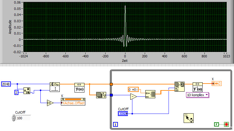

22.08.2012, 21:37 (Dieser Beitrag wurde zuletzt bearbeitet: 23.08.2012 08:24 von Lucki.)
RE: Echte FT
(30.06.2012 22:11 )hobbymaessig schrieb:  Ich würde gerne ein eingehendes Rechtecksignal als Spaltfunktion ausgeben
Da bist Du aber ziemlich auf dem Holzweg. Aus einem periodischen Rechtecksignal wirst Du durch irgendwelche Filterung niemals eine Spaltfunktion erhalten. Dies entsteht, wenn man einen (einmaligen) Delta-Impuls durch einen idealen Tiefpass leitet.
Siehe Bild:
10.0 .vi  FourierWA.vi (Größe: 14,24 KB / Downloads: 240)
Warum tust Du Dir das überhaupt an? Die Fouriertransfomaltion mal mathematich nachzuvollziehen, statt fertige Funktionen zu verwenden, mag ja reizvoll und lehrreich sein. Aber dabei auf alles was Labview von anderen Sprachen unterscheidet zu verzichten und textorientierte Scripte zu verwenden, was soll das? Warum nimmst Du dann nicht gleich eine andere Sprache?
