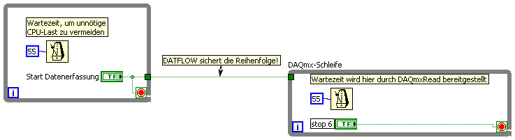

13.02.2014, 17:46 (Dieser Beitrag wurde zuletzt bearbeitet: 13.02.2014 17:47 von GerdW.)
RE: Echtzeit graphische Darstellung der Daten und Speicherung auf Kommando
Hallo nusser,
im Case "Datenaufnahme und -speicherung" im "Start Datenerfassung"-Event liegt eine While-Loop.
Diese Loop wird durch den Stop6-Button beendet. Dieser Button wird durch Polling (d.h. wiederholtes Abfragen) ausgewertet…
Das bedeutet:
Dein Stop6-Event ist eigentlich Blödsinn, da der Button ja schon während der Messung und damit im Start-Event ausgewertet wird.
Ich würde dir sowas in der Art (ganz ohne Eventstruktur) empfehlen:
Die erste Schleife wartet nur auf den Start-Button, danach geht es mit der Messschleife weiter…
