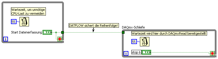

also ich würde DAQmxStart erst aufrufen, nachdem der Start-Button gedrückt wurde…
Schau dir dein VI doch mal im Highlight-Debugging an, dann solltest du sehen, wie der DataFlow so läuft! Big Grin

Ich hab mein vi jetzt umgebaut. Der Flow stimmt zwar, aber mit dem Resultat bin ich trotzdem nicht zufrieden.
1. Die Graphanzeige ist immer noch sprunghaft.
2. Es kommt nach wie vor der Fehler, dass Daten zum Lesen nicht mehr zu Verfügung stehen, oder so ähnlich.
Was hab ich jetzt wieder falsch gemacht?

was soll die Wartezeit in der DAQ-Schleife?
Durch das DAQmxRead hast du doch schon eine implizite Wartezeit in der Schleife, jede zusätzliche Warterei stört dich hier nur…
Mit deinen Standardwerte gibst du Samplerate=1kHz und SamplesToRead=100 vor. D.h. DAQmxRead muss 0,1s auf Daten warten. Dann lässt du die Schleife aber bis zur nächsten vollen Sekunde warten - und wunderst dich über "Buffer Overflow"-Meldungen!

ach Gerd
Du hast mir doch das Beispiel gepostet, wo Wartezeiten drin waren.
Habe angenommen, dass ich dies in meinem Fall brauche, wenn der Tipp von einem Pro kommt....

Hallo Nusser,
und was steht da für ein Kommentar im Beispiel, auf das du dich beziehst?
