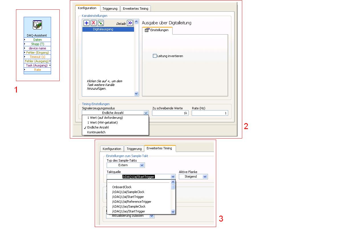

Hallo an alle!
Ich bearbeite gerade meine Bachelorarbeit, und erstelle dafür eine Anlagenregellung. Ich habe vorher noch nie LabView verwendet, aber schon andere Programmiersprachen verwendet. Für meine Arbeit brauche ich eine Ein- und Ausgabe Funktion, die ich über ein Ni 9203 und Ni9481 realisiere. Das Einlesen mit dem Ni 9203 habe ich schon hinbekommen, aber am Ni 9481 verzweifel ich. Es wäre echt eine Super Hilfe, wenn mir einer sagen könnte wie ich es einbinden muss.
Es soll nachher so funktionieren, das ich die Eingabewerte analisiere und bei gewissen grenzüberschreitungen sollen dann die Relaiausgänge geschaltet werden.
Ich würde als erstes gerne wisssen was ich bei (1) (siehe Bild) anschliesen muss, um die Funktion zu realiesieren.
Und was ich bei (2) einstellen muss und ob ich bei (3) dann eine Externe Taktquelle wählen muss und wenn ja welche.
Vielen Dank schon mal für eure Hilfe.
Dennis

Hallo Dennis,
Zitat:Ich würde als erstes gerne wisssen was ich bei (1) (siehe Bild) anschliesen muss, um die Funktion zu realiesieren.
(1) ist der DaqAssi, der nur für Ein- und Ausgabe zuständig ist. "Grenzwertüberwachung" (aka "Vergleiche") übernehmen andere Funktionen, die du aufrufen musst...
Zitat:Und was ich bei (2) einstellen muss und ob ich bei (3) dann eine Externe Taktquelle wählen muss und wenn ja welche.
Ich würde für den Anfang auf "1 Wert (auf Anforderung)" einstellen, dann erübrigt sich auch (3)...

Das der DAQAssi nur für die ein und Ausgabe ist weiß ich, es geht mir darum was ich für einen Datentyp als Eingang nehemen soll, eig müsste es doch bool sein oder?
Wie funktioniert das denn wenn ich auf "1 Wert (auf Anforderung)" stelle, wartet der dann solange bis der ne "1" am eingang hat und schaltet dann solange diese True ist?
Es soll nachher so sein, dass der Ausgang für ca.2 min an und dann für 1 min aus ist, muss ich dafür auch diese Einstellung wählen?
Gruß Dennis

Hallo Dennis,
Zitat:wenn ich auf "1 Wert (auf Anforderung)" stelle, wartet der dann solange bis der ne "1" am eingang hat und schaltet dann solange diese True ist?
"1 Wert (auf Anforderung)" bedeutet: es wird pro Aufruf nur 1 Wert pro Kanal ausgegeben und es wird nur bei Anforderung (d.h. Aufruf) ausgegeben. Im Gegensatz dazu wird bei (HW-)getakteten Ausgaben anhand eines Taktsignal getriggert ausgegeben...
Zitat:was ich für einen Datentyp als Eingang nehemen soll, eig müsste es doch bool sein oder?
Da ich diese ExpressVIs nie nutze, kann ich dir da nicht weiterhelfen. Ich programmiere stattdessen "richtig" Smile
Zitat:Es soll nachher so sein, dass der Ausgang für ca.2 min an und dann für 1 min aus ist, muss ich dafür auch diese Einstellung wählen?
Ja, das ginge. Entweder ganz trivial mit einer Sequenz(-ähnlichen) Struktur mit Wartezeiten zwischen den Ausgaben oder etwas komfortabler mittels einer Statemachine...

Du Programmierst RICHTIG! Wie würde man den NI9481 denn als Ausgang richtig benutzen ohne Express-Vi? Verwendet man dann die DAQMX-SChreiben blöcke?

Zitat:Verwendet man dann die DAQMX-SChreiben blöcke?
Ja. Wie das gemacht wird, kannst du dir anschauen, wenn du beim DAQAssi einfach mal das Frontpanel (per Rechtsklick) öffnest und dir dann das BD anguckst...
