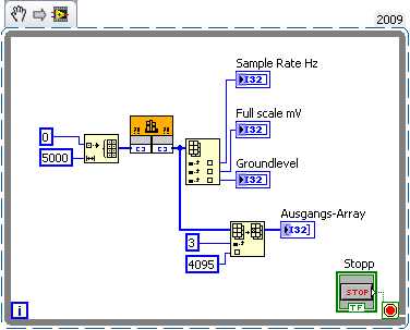

OK Sorry. Es lag echt daran, dass ich dass Array auf I32 stellen musste.
Ich hab mein VI (Lab View 2009) angehängt soweit es jetzt ist.
Ich hoffe mal, dass ich jetzt allein weiter komme.Jetzt muss ja nur noch nen Graph draus werden.
Vielen Vielen Dank euch allen!
