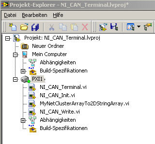

Es tut mir leid dir das zusagen, dass wenn ich dein Terminal auf der PXI laufen lasse funktionierte es nicht.

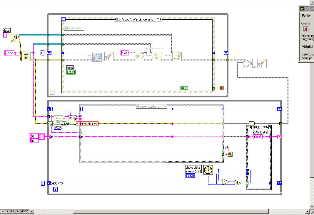

hier ein screenshot des Projektes von mir. wenn ich die Buttons drücke, werden sie nur aktiviert, es öffnet sich aber kein weiteres Fenster.

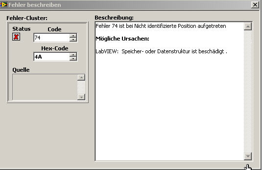

es funktioniert nicht, da an dem eine Fehlermeldung herausgegeben
wieso?????
hier ein screenshot vom Blockdiagramm
wenn ich das Projekt auf "meinen Computer" laufen lasse funktionierte es.

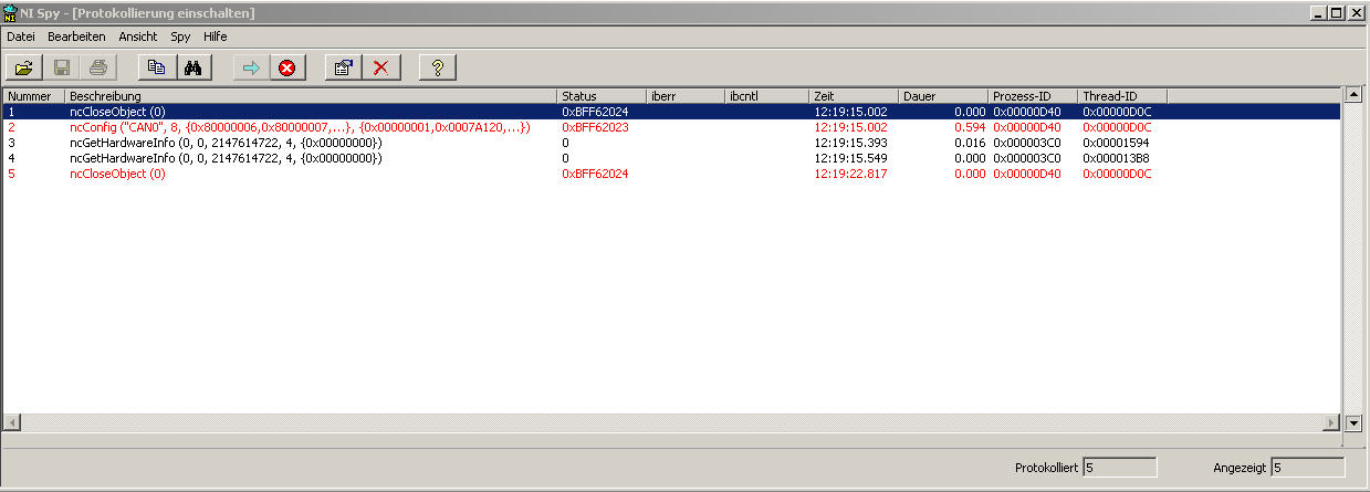

wenn ich NI-SPY laufen lasse,wird eine Fehlermeldung angezeigt.
Wäre über Unterstützung sehr erfreut.

Sorry, ich kann deine Fragen nicht beantworten. Ich habe kein PXI System. Ich meine du musst ja nicht das komplette Projekt übernehmen. Nimm dir einfach die Programmabschnitte davon, die du für dein Projekt brauchst, ich habe es nicht lizensiert.
Vielleicht weiss jemand wo das Problem begraben ist?
