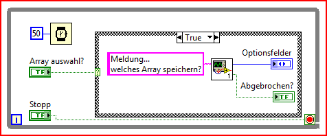

Hallo zusammen!
Ich benötige eure Hilfe bei der Erstellung von zwei Eingabeaufforderungen bzw. Meldung an Benutzer.
1. Es soll vom Benutzer zwischen zwei Arrays gewählt werden. Durch eine Eingabe soll der Benutzer wählen können, welches Array ausgeben werden soll. Sprich Eingang zwei Arrays und Ausgang ein Array, das der Benutzer gewählt hat.
2. Der Benutzer soll die Eingabe von 1, 2 oder 3 wählen können welcher Wert ausgeben wird. Den Zahlen 1, 2 und 3 sollen Zahlenwerte vorgeben werden.
Beispiel: 1 = 0,2342342, 2=0,2344444, 3=0,23455666
Über einen Tipp würde ich mich sehr freuen.
Peter

das klingt prinzipiell nach einem SubVI, das als Dialog ausgeführt wird.
Anbei mal ein Beispiel. Beim SubVI einen Rechtsklick im BD machen und bei SubVI-Einstellungen "Frontpanel beim Aufruf anzeigen" auswählen.
Die Rückmeldung des SubVI's zu verarbeiten überlasse ich erstmal dir.
Gruß SeBa
