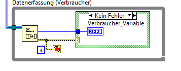

Habe mirs vor dem Zu-Bett-gehen nur kurz überflogen. Bei den beiden Verbraucherstrukturen wird zum Schluss immer ein falscher Wert ausgegeben. Abhilfe so:

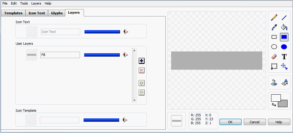

PS.: Kann man die Icon Größe eigener VI selber bestimmen? Wenn ja, wie?

Zwecks Größe Icon, so:
Alles was durchsichtig (Farbe T) ist, gehört nicht zum Icon.
