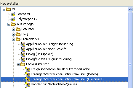

Eingriff in Schleife
Schau' Dir mal das Bsp. "Eventgesteuerte Producer-Consumer-Loop" an. Da hast Du 2 (oder mehrere) parallele Schleifen und kannst per Event-Struktur eingreifen, während die andere Schleife munter Dein Frontpanel aktualisiert.
Producer-Consumer mit Events gibts als Vorlage (siehe Screen) unter Datei»Neu.
Dazu ist auch zusagen, dass die Eventstruktur so klein wie möglich gehalten werden sollte, also Berechnung usw. eben in die untere Schleife packenSmile

02.02.2011, 18:40 (Dieser Beitrag wurde zuletzt bearbeitet: 02.02.2011 18:43 von Lucki.)
Also wenn Du es einfach möchtest, dann machs mal so:
Die Schleife um den RVD-Senden-Code entfernen, und den verbleibenden Code in den Timeout-Event-Case verschieben.
In den RVD-Ereigniscase kommt nur noch das rein:
Es funktioniert so: Wenn der RVD-Knopf false ist, ist Timeout -1, d.h der Timeout-Case (und damit Dein Code) wird niemals ausgeführt. Bei true wird der Timeout laufend ausgeführt, es ist genau so, als wenn der Code in Deiner alten Schleife läuft. Man kann aber alle Knöpfe bedienen und Ereignisse werden verarbeitet. (Durchverbindungen für Shift-Register in den anderen Cases nicht vergessen!)
