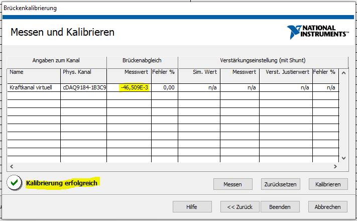

bei meinen folgenden Fragen geht es um das Anschließen und Einrichten von einem Kraftaufnehmer (U3 von HBM) an die Messkarte NI 9237.
Ich mache das zum ersten Mal und habe daher einige Anfängerfragen, außerdem muss ich sagen dass meine elektrotechnischen Kenntnisse aufgrund mechanischer Ausbildung begrenzt sind.
Meine Fragen sind zur besseren Kenntlichmachung fett abgebildet.
Zuerst zur Ausgangssituation:
Das freie Kabelende vom Kraftaufnehmer U3 von HBM (20kN bei 1,9995mV/V laut Prüfprotokoll) ist über den Adapter NI 9949 mit einem RJ50 Kabel an der Messkarte NI 9237 angeschlossen, welche im Chassis NI 9237 steckt.
Die Kabelschirmung ist nirgendwo aufgelegt, weil ein Elektrotechniker aus der Abteilung wo ich das Ding zusammengebastelt habe meinte, ich soll es erst mal so versuchen.

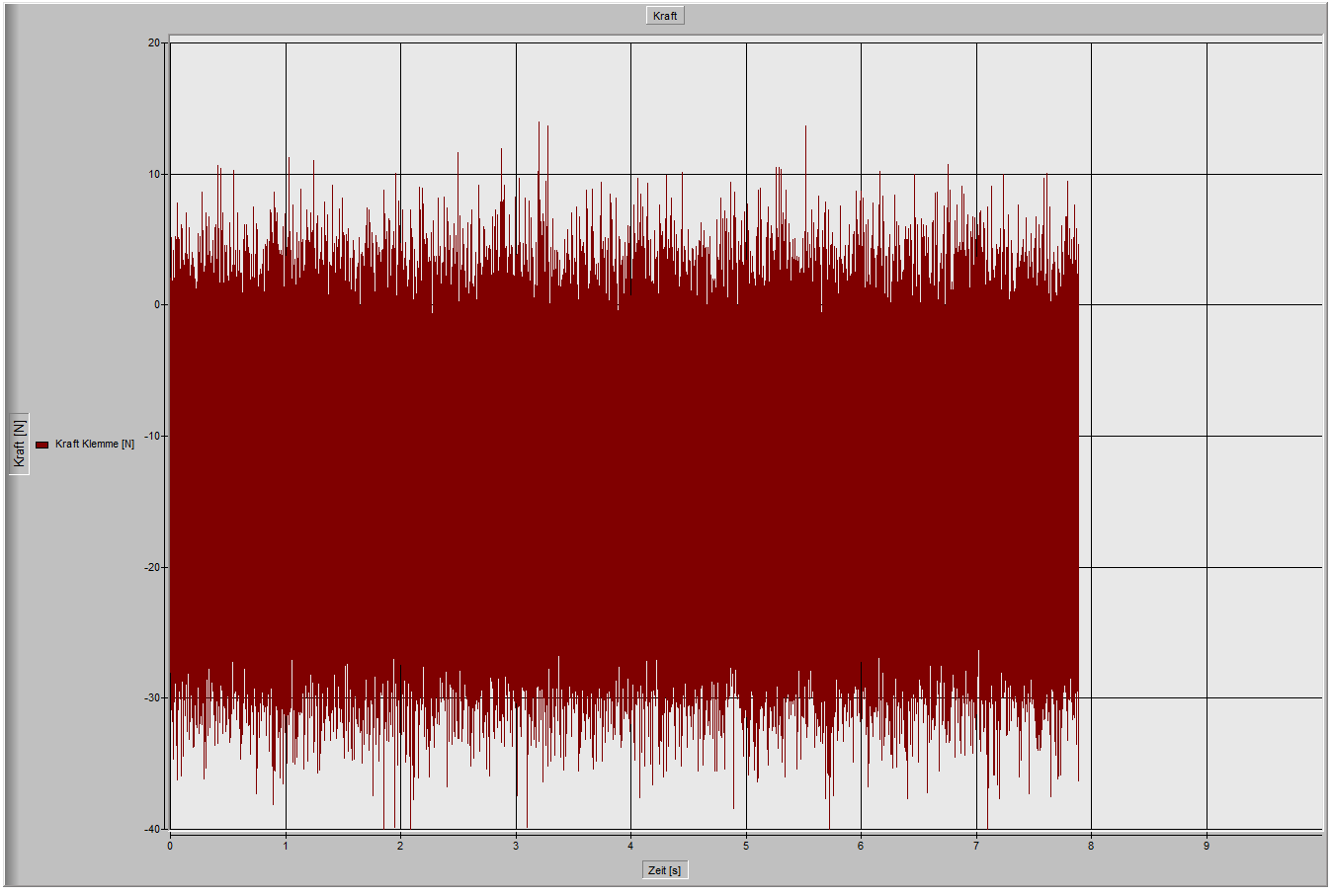

Ich habe im unbelasteten Zustand ein von der Abtastfrequenz abhängiges Rauschen. Bei der höchsten Abtastfrequenz von 50000 Hz eine Rauschbreite von ca. 40 N, bei der niedrigsten Abtastfrequenz von 1612 Hz eine Rauschbreite von ca. 15 N (Abbildungen 1+2). Bei der niedrigen Frequenz wird vermutlich mehr weggefiltert, deshalb das geringere Rauschen. Grundsätzlich habe ich mit dem Rauschen kein Problem, trotzdem meine Fragen: Liegt die Höhe des Rauschens in einem ‚üblichen‘ Bereich? Würde mit einem korrekten Anschluss der Schirmung das Rauschen verringert werden?
Wegen dem vorhandenen Nullsignal (es rauscht nicht genau um die Nulllinie) wollte ich einen Nullabgleich durchführen. Zuerst wird mir ein Messwert von -8,923 N angezeigt (Abbildung 3), die darauf folgende Kalibrierung wird als erfolgreich durchgeführt angezeigt (Abbildung 4).
Wenn ich das Fenster schließe und neu aufrufe, wird mir allerdings immer noch ziemlich genau der alte Messwert angezeigt, also kann ich keinerlei Auswirkungen der Kalibrierung erkennen. Was genau läuft da schief? Wo wird der Offset-Wert gespeichert bzw. wie kann ich ihn verarbeiten? Es kann doch nicht Sinn der Sache sein, dass ich den im Fenster angezeigten Messwert von Hand in die Skalierungsfunktion (Umrechnung von elektrischen auf physikalischen Wert) eingebe, oder?

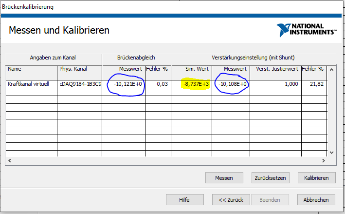

Noch ein paar Fragen zur Shuntkalibrierung:
Warum muss ich im virtuellen NI-DAQmx-Kanal den Brückenwiderstand angeben, er müsste doch irrelevant sein? So wie ich das sehe wird er nur benötigt um den „Sim. Wert“ anzugeben (Abbildung 5, blaue Kreise nicht beachten), also den berechneten Wert der Brückenverstimmung, wenn ein Shunt-Widerstand parallel geschaltet wäre. Ist das korrekt?
Den genauen Brückenwiderstand habe ich nämlich nicht gegeben, im Datenblatt von HBM finde ich nur die folgenden Daten:
Eingangswiderstand R_e > 345 Ohm
Ausgangswiderstand R_a 300-400 Ohm
Was mich zu den nächsten Fragen bringt: Ohne den Brückenwiderstand zu kennen kann die theoretische Brückenverstimmung nicht berechnet werden, daher kann keine Shunt-Kalibrierung durchgeführt werden. Oder muss der Brückenwiderstand selber nachgemessen werden? Ich frage mich sowieso, warum eine Shunt-Kalbrierung bei Kraftaufnehmern überhaupt Sinn machen sollte? Mit dem Kennwert nach Prüfprotokoll ist doch alles gegeben, was benötigt wird? In der NI 9237-Anleitung finde ich folgenden Hinweis: „shunt calibration corrects for these [Kabelwiderstände der Speiseleitungen] errors and for errors caused by wire resistance within an arm of the bridge”
Ersteres ist durch die Fühlerleitungen obsolet und zweiteres „steckt“ doch schon im Kennwert vom Hersteller drin? Ist die Shunt-Kalibrierung bei Kraftaufnehmern somit nur zur Überprüfung/ Vertrauensgewinnung nützlich?

(07.09.2020 07:16 )tobiaswi schrieb:  Liegt die Höhe des Rauschens in einem ‚üblichen‘ Bereich? Würde mit einem korrekten Anschluss der Schirmung das Rauschen verringert werden?
Je großer die Bandbreite (höher die Abtastrate, mit angepasstem Filter) desto größer das Rauschen ... passt.

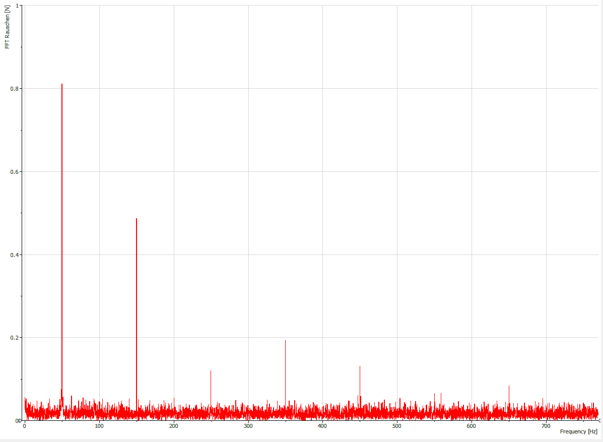

Ich vermute aber was Du als Rauschen bezeichnest, ist zum Teil Netzbrummen, also 50Hz und n * 50Hz Schwingungen. Ein weiterer Teil könnten Störungen von Schaltnetzteilen sein, die könne bei beliebigen Frequenzen liegen.
Enstörmassnahmen sind ein passendes Erdungskonzept und passende Leitungsführung und die Einkopplungen zu verringern.
Der nächste Schritt ist dann die Bandbreite des Signals auf das nötigste zu verringern. (Analog, duch Filter in der Anschlußleitung, oder digital durch Tiefpassfilter)
Also: Kenne Deinen Feind: Sample mal mit höchster Abtastrate und schaue Dir das Signal an. Dann schaue Dir mal das Signal im Frequenzbereich an. Also eine DFT/FFT machen. (Siehe auch in den Beispielen, wie man die erzeugt und mit Frequenzskalierung in ein Diagramm bekommt)
Quick&Dirty: Wenn Dir ein Wert pro Sekunde reicht: Berechne den (ggf gleitenden) Mittelwert aus <Abstastrate> Werten und schau Dir den mal an. Oder versuche es mit einem 10 Hz Butterworth Tiefpassfilter 4. Ordnung.
Danke für deine Infos. Mit dem Netzbrummen hattest du Recht, siehe Anhang. Das Störsignal ist aber wirklich klein, damit kann ich leben.

Das heißt, der Hinweis "Kalibrierung erfolgreich' macht nichts weiter als den besagten Text und einen schicken grünen Haken auszugeben?
Hmm, leidiges Thema "Kalibrierung"
Kurzfassung: Was oft als Kalibrieren bezeichnet wird, ist eigentlich eine Justierung.
(im angelsächsichen scheint es sehr ähnlich zu sein - ich bin da aber kein Experte)
https://de.wikipedia.org/wiki/Kalibrierung
Kalibrierung ... in der Messtechnik ist ein Messprozess zur Feststellung und Dokumentation der Abweichung eines Messgerätes oder einer Maßverkörperung gegenüber einem anderen Gerät oder einer anderen Maßverkörperung...
https://de.wikipedia.org/wiki/Justierung
Unter Justierung – auch Justage – versteht man das möglichst exakte Einstellen durch einen fachmännischen Eingriff.

Okay, dass da eigentlich "Justierung" stehen müsste ist eine Sache, aber dass diese Funktion absolut gar keine Auswirkung hat, ist eine andere.

Ich habe gestern versucht mit einem Multimeter einen Brückenwiderstand nachzumessen, weil im Datenblatt wie in meinem ersten Beitrag erwähnt nur ein Bereich angegeben ist.
Der Wert hat allerdings im Laufe von einigen Minuten zwischen ca. 371 und 375 Ohm geschwankt (unbelastet), ich konnte keinen eindeutigen Messwert reproduzieren.
Wodurch kommt das Zustande? Ist das auch der Grund warum HBM nur einen groben Bereich angibt?
Jedenfalls kam ich, als ich den Shunt-Widerstand parallel geschaltet habe auf eine Abweichung zwischen theoretischer Brückenverstimmung und tatsächlicher Brückenverstimmung von ca. 4%, das ist für meine Anforderungen ausreichend.
