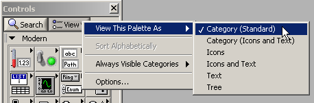

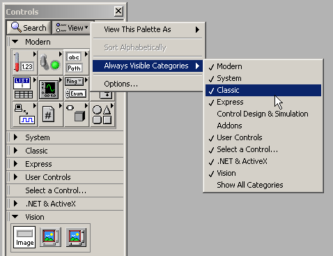

Vielleicht ist es ja ähnlich in 8.5, aber ich stelle mal kurz die Screenshots aus 8.2 hier rein:

Jep, danke. Der zweite Screenshot hat's gebracht. Jetzt öffnet LV nicht nur die richtigen Subpaletten, sondern öffnt sich überhaupt erstmal;)Ich musste also gar nicht zur KonkurrenzTongue

Vielen Dank für die Antworten, vor allem an Jens. Es war doch eine ganz einfaches Sache, man muß es nur wissen - oder gesagt bekommen: Bei "Always visible categories" die richtigen Häkchen setzen - fertig
