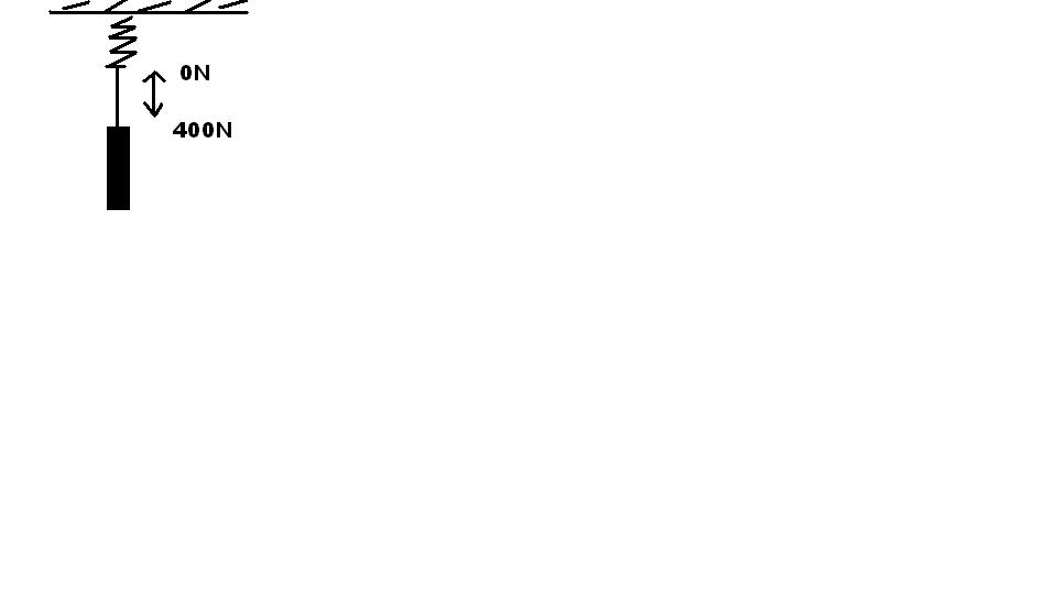

Okay, dann versuch ich es mal anders.
Bilder sagen manchmal ja mehr als 100Worte....
Versuche es mal so herum. Ich hab oben eine Feder angebracht.
Ein pneumatischer Zylinder, welcher mit einer Kraftmessdose versehen ist, soll an dieser Feder ziehen, bis die Kraft 400N beträgt.
Dannach soll er schnellstmöglich wieder ausfahren, bis die Kraft 0N beträgt. Im Anschluss daran soll er so schnell wie nur möglich wieder einfahren, bis die Kraft wieder 400N beträgt.
Das Problem, dass ich nun habe....
Das bei dem schnellen Einfahren die Kraft jedesmal überschritten wird (sind bspw. 500N statt 400N wie vorgegeben).
Wie kann ich den DAQ Assisent nun so einstellen, dass er das Kraftsignal möglich schnell erfassen kann? Wie sollte das verhältniss von zu lesenden Sampels zur Rate (HZ sein)?
Als Erfassungsmodus hatte ich kontinuierlich mit 25k zu lesenden Sampels gewählt und einer Rate von 25kHz. Ist diese Einstellung sinnvoll, oder lässt isch da noch was optimieren?
(Zur erläuterung des oben geschilderten Falls: Da hatte ich die Kraftmessdose oberhalb eines Gewichtes von 40kg fest gespannt, hab dann das Gewicht langsam abgelassen und das Gewicht wurde einwandfrei mit 40kg(bzw. einer Kraft von 400N) angezeigt. Hatte ich jedoch das Gewicht die letzen mm ruckartig losgelassen, bekamm ich eine Anzeige von über 220kg (Kraft von 2200N)). Wie kann ich diese störenden Ausschläge vermeiden?)

' schrieb:(Zur erläuterung des oben geschilderten Falls: Da hatte ich die Kraftmessdose oberhalb eines Gewichtes von 40kg fest gespannt, hab dann das Gewicht langsam abgelassen und das Gewicht wurde einwandfrei mit 40kg(bzw. einer Kraft von 400N) angezeigt. Hatte ich jedoch das Gewicht die letzen mm ruckartig losgelassen, bekamm ich eine Anzeige von über 220kg (Kraft von 2200N)). Wie kann ich diese störenden Ausschläge vermeiden?)
Zudem kann die Kraftmessdose offizell sogar nur 2000N anzeigen Huh
Naja, 10 Prozent mehr, dass kann schon sein, dass das die Kraftmessdose hergibt.
' schrieb:Hi Achim, dass da Phsik mit reinspielt ist mir ja auch klar .-)
Nur gilt ja F=m*g*h
m waren die stets die besagten 40kg, g kann man wohl als konstant annnehmen. und h waren ein paar mm, also kann doch da nicht 220kg (bzw. 2200N angezeigt werden?). Nach einer gewissen Zeit, hatte es sich natürlich eingeschwungen. Aber zeit ist ja bekanntlich Geld.... :-)
Lässt sich da nichts mit einer schnelleren Abtastrate etc. machen?
Moment: Kraft = Masse * Beschleunigung, also F = m*g. Deine 40 kg Masse ergeben in Ruhe also ca. 392 N Kraftanzeige.
Dann mal eine kleine Abschätzung: Du erzählst, dass du deine 40 kg plötzlich "frei" hast fallen lassen. Nehmen wir mal an, dass sie noch 1 cm frei gefallen ist. Dann hat sie nach diesem 1 cm eine Geschwindigkeit von 0,44 m/s. Entsprechend ist der Impuls p = m*v = 17,7 kg*m/s.
Dieser Impuls wird jetzt durch deine Feder recht schnell "abgebaut". Hierbei gilt F = dp/dt. Ich gehe einmal davon aus, dass dein erster Screenshot einen Ausschnitt von 1 s anzeigt?! Dann würde dieser Impuls in ca. 1/80 s auf Null geändert (bzw. sogar in die umgekehrt). Machen wir also einen Überschlag mit Delta p = 20 kg*m/s und Delta t =1/80s, das wäre dann schon eine dynamische Kraft von 1600 N.
Übrigens, wenn du schneller regeln willst, dann solltest du nicht immer Messwerte einer Sekunde als Block einlesen, also bei 25kHz nicht immer z.B. jeweils 25k Samples in der Leseschleife lesen.
Und beschäftige dich mit den DAQmx-VIs, der DAQ-Assi ist auf Dauer zu unflexibel.
