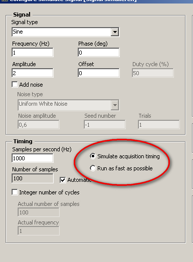

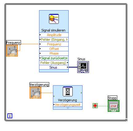

ich habe ein Problem mit dem Freq.-Generator "Signal simulieren" bzw. mit den Einstellungen.
Wenn ich beispielsweise einen Sinus mit 1Hz und eine Abtastfreq. von 1000Hz einstelle, kommt an der Anzeige keine 1Hz heraus!
Der Sinus läuft so schnell wie möglich....
Als "Notlösung" habe ich eine Verzögerung eingebaut.
Wie bekomme ich das verflixte Ding im Griff? Welche Einstellungen sind bei mir falsch?
Ich bedanke mich im voraus fur Eure Hilfe.
Sonstige .vi  Sinus.vi (Größe: 66,59 KB / Downloads: 281)

<div align="left">Hallo,
führe mal einen Doppelklick auf dem Express-VI Signal simulieren aus und ändere die Einstellungen so wie im Screenshot zu sehen:
MfG, Jens</div>

Einstellung in "Signal simulieren"
manchmal hat man einfach nur "Tomaten" auf den Augen. Habe alle möglichen Einstellungen ausprobiert!
Vielen, vielen Dank für Deine Hilfe.
