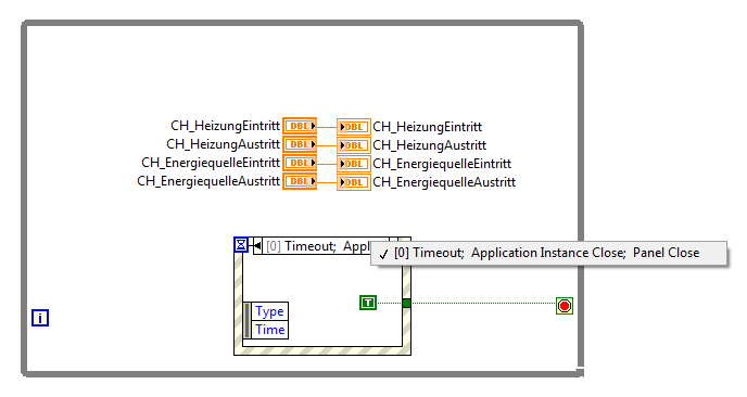

17.08.2011, 15:19
gandi Offline
Beiträge: 5
Registriert seit: May 2011
RE: Einstellungen in separatem Panel treffen?
Nun blockiert das HauptVI nicht mehr.
Ein zweites mal aufrufen kann ich es jedoch trotzdem nicht.
Vll ist mein SubVi falsch, siehe Anhang.
17.08.2011, 15:22
Beiträge: 17.536
Hallo gandi,
erstens: Du hast nur ein Bild angehangen und kein VI. Das kann nicht untersuchen/debuggen.
zweitens: Du hast eine Art RaceCondition im VI, du wirst nie neue Werte vom subVI zurückbekommen! (Datenfluss beachten: erst werden Daten kopiert, dann wird aufs Event gewartet...)
drittens: Warum sollte man dieses subVI nicht erneut aufrufen können?
Hatte ich nicht schon mal die Glas1 erwähnt?
