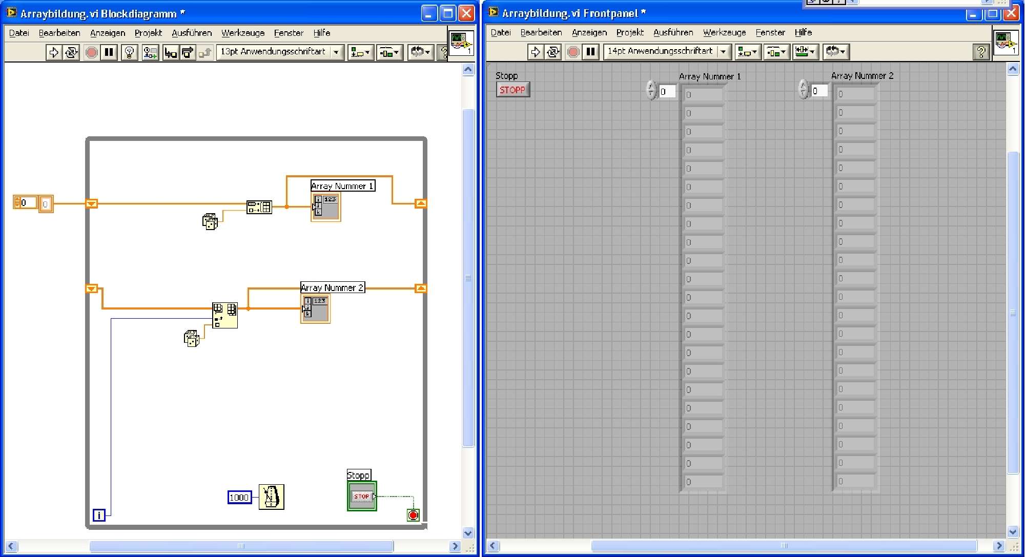

Hallo Leute,
ich schreibe gerade an einem VI, welcher mir Messwerte von einem Multimeter ausgeben soll.
So weit, so gut. Nun soll ich den Median bilden und hierfür gibt es ja auch ein vorgefertigtes VI. Nur erwartet der ein Array als Input. Ich kriege meine Messwerte aber alle nacheinander. Wie kann ich denn meine Messwerte in ein Array schreiben?
PS.: Bei STRINGS gibt es die Funktion String to Array, gibt es sowas nicht auch für FLOAT oder so?

Hallo saarwars386,
ich habe dir ein VI mitgeschickt in dem zwei Möglichkeiten für eine Arraybildung programmiert sind.
Ich hoffe es hilft dir weiter.
Die genaue Funktion der einzelnen Elemente kannst du ja in der HIlf nachlesen.
Sonstige .vi  Arraybildung.vi (Größe: 11,33 KB / Downloads: 2515)

Vielen Dank, leider besitze ich nur LabVIEW 6.1 und kann dein VI nicht öffnen:-(!

<div align="left">Der Screenshot von dem VI hilft vielleicht weiter.
